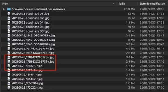

Je ne suis pas convaincu, et vois pas en quoi cela explique l’ordre alphabétique croissant et l’ordre alphabétique décroissants qui m’est donné par mes deux dernières captures d’écran :
  • il y a des C majuscules et des c minuscules entremêlés donc la casse n’a rien à voir
  • avec tout en minuscules, les 3 lignes consécutives cours 11, cours 12 et cours 100 ne sont pas dans l’ordre alphanumérique car le 0 a, comme tu l’indiques, un poids inférieur à 1 qui lui-même a un poids inférieur à 2, donc en ordre croissant ça devrait être cours 100, puis cours 11 puis cours 12 (et c’est pour cela que lorsque l’on numérote des fichiers on ajoute des 0 en premier pour que les unités tombent toujours sur la même position dans la chaîne de caractères) ; là on a l’impression que l’OS prend en considération les nombres 11, 12 et 100, mais pas systématiquement…
  • en toutes hypothèses, lorsque l’on inverse un ordre de tri, on devrait trouver exactement la même séquence dans l’ordre inverse, ce qui n’est pas le cas sur mes captures

Intéressant, tout cela m’a permis de découvrir que l’ordre appliqué par les OS n’est pas alphanumérique comme je le pensais mais alphabétique jusqu’à trouver des nombres de longueur quelconque à un même rang qui alors s’évaluent par nombre croissant. En simplifiant à l’extrême, je pensais que trois fichiers nommés respectivement :
- 02, 10, et 1A
se classaient dans cet ordre croissant, parce que 0 est inférieur à 1 en regardant le premier caractère, et 0 est inférieur à A en regardant le deuxième caractère lorsque le premier est identique (c’est le principe de l’ordre alphabétique des dictionnaires). En réalité le classement des fichiers par ordre alphabétique croissant donne :
- 1A, 02 et 10
Ça simplifie sans doute les choses, surtout pour les renommages en séquence, mais c’est contre-intuitif pour un vieil utilisateur d’Excel comme moi, où une cellule de texte est évaluée caractère par caractère même si ce caractère est un chiffre, et peu importe si ce chiffre est suivi d’un chiffre ou d’une lettre…
