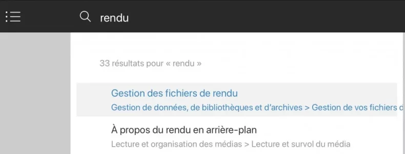

Bon, je vais t'aider : rends toi sur l'aide soit depuis la fenêtre de FCP X, soit avec ton navigateur préféré, ici.
En tête de page, il y a sur la droite une petite loupe. clique dessus et rentre 'Rendu'.
Et tu vas obtenir ceci :
Et tu sauras enfin ce que sont les rendus et à quoi cela servent-t'ils et comment mieux les gérer… :smuggrin:

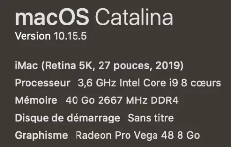

Je vais te confier quelque chose qui te fera peut-être réfléchir… Voici les caractéristiques de ma machine :
Eh bien je ne me promène pas dans FCP X avec de l'UHD 60p HEVC : la lecture est fluide, mais la lecture au survol de la souris n'est pas continue…
Et ceux qui sont sous Windows avec des machines équivalentes avec Premiere ou Resolve, c'est pire.
Alors, avec un MBP soit-il avec un processeur i7 et 32 Go de RAM, je n'en dis pas plus…:banghead::banghead::banghead:
