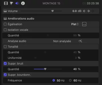

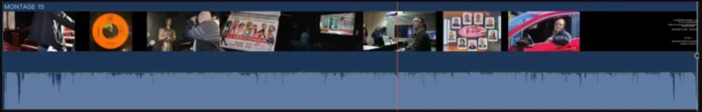

Bonjour, j'ai un .mp4 de 30 min sur la Timeline dans FCPX 12.0 - Après export, je regarde le film sur ma télé mais je suis donc constamment avec la télécommande en train de monter et de baisser le son. Je ne suis pas un pro de FCPX et cherche une solution pour augmenter le son des passages faibles et diminuer celui des pics. En pièce jointe ma Timeline ... dites moi :blush:

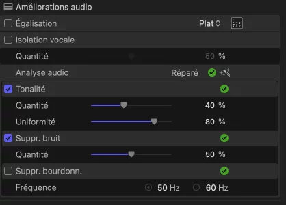

Bonjour, oui c'est vrai, l'audio c'est un métier. Habituellement comme tu dis je fais ça "morceau par morceau" en sélectionnant la plage à gérer. Je cherchais une astuce qui rendrait cette tâche automatique, peut-être que l' IA fait cela? Mais par curiosité je suis allé du côté de l'inspecteur AUDIO, j'ai cliqué "Analyse Audio" et obtenu "Réparé". Alors j'ai ajusté les curseurs "Tonalité" (Quantité et Uniformité) car le mot uniformité m'a fait penser à un son uniforme. Voir ma capture avec 40 % Quantité et 80 % Uniformité que j'ai réglé un peu approximativement. Résultat, ondes sonores plus uniformes dans la Timeline. Mais je doute. Je vais exporter ça et écouter sur TV. Qu'en pensez-vous ? edenpulse m'a appris que c'était « normaliser le son », merci, reste à savoir comment ... Merci !

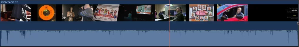

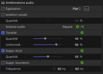

J'ai procédé à deux tests: A- Audio normalisé. Dans l'inspecteur, Améliorations audio/ d'abord "analyse audio", on obtient "Tonalité: Q 40%, Unif 80% + supp bruit 50%, et bourdon 50 Hz -- Résultat: Ondes Timeline très lissées, donc terrain plat avec à l'audition un son plat, comme si sortait d'une boite, parole correct mais musique un peu comparable aux ondes courtes et aux enregistrements à bande en 2,4 cm/sec.

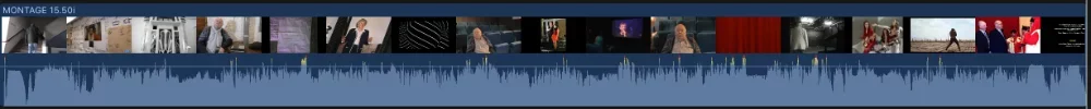

B- Manuellement (conseil JLB21: "Descends la ligne entre ces points pour atténuer (si c’est trop fort) ou remonte pour amplifier (si c’est trop faible)." - Ensuite appliqué effet "Sound compressor" (En mots simples, il agit comme un "technicien du son automatique" qui baisse le volume des moments trop forts et augmente le volume général pour que tout soit plus constant et audible). Je garde cette méthode car à l'audition sur une TV ou via une sono mini salle de cinéma le son reste pur et à volume constant. Je comprends mieux le métier d'ingénieur du son qui demande des compétences professionnelles. Modestement, en amateur, et grâce à vous et edenpulse, j'ai encore appris, MERCI !
