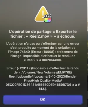

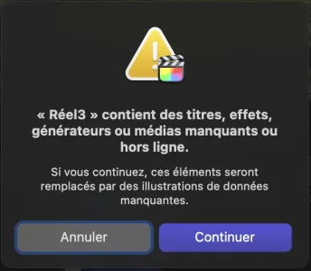

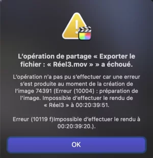

Je suis vraiment embêté, après plus de deux mois sur un projet vidéo, Final cut refuse catégoriquement de me le sortir :
Capture d’écran 2023-12-03 à 13.47.27.pngCapture d’écran 2023-12-03 à 14.24.33.png
Il me sort ces messages de golmon totalement incompréhensibles.
Je précise que le plan problématique dont il parle à 20:39:51 était une succession de très nombreuses images les unes sur les autres, FC m'indiquait régulièrement quand je le survolais que "La lecture de cette partie de la timeline dépasse les limites de la mémoire. Essayez de réduire le nombre de plans ou la résolution des données". Mais même en supprimant TOUTES les images de ce plan, il refuse toujours d'exporter le fichier...

Bonsoir,
Effectivement il y a un problème à l'image indiquée et avec une bibliothèque sur un WD que j'imagine être le WD Element 5 To que je possède et qui est une calamité en terme de débit, cela ne doit pas arranger les choses…
J'espère en plus que tu veilles à ne pas effectuer l'export sur ce disque…
Concernant ton problème et dans un premier temps, tu peux exporter tout d'abord la partie située avant cette fameuse image de 3 façons :
  • sélectionner toute la partie de TL avant cette image avec l'outil Sélection et l'exporter,
  • dupliquer le projet actuel et l'exporter après avoir supprimé la partie posant problème,
  • créer un nouveau projet et y copier/coller toute la partie précédent l'image délictueuse.
Ensuite, je te suggères de mettre les préférences FCP X à la corbeille, de le relancer puis de procéder pour la deuxième partie comme tu auras procédé pour la première.
Si l'export se réalise enfin, il te suffira alors de recoller les deux exports avec QuickTime Player ce qui sera immédiat car tout en évitant le ré-encodage.
Si tu as toujours des problèmes, reviens avec plus d'explications : format et durée du projet, nombre d'images intégrées à La TL format/codec des images etc.
Enfin toutes les informations susceptibles de nous aider à trouver des solutions à ton problème.
Edit : avant d'exporter, assure toi que le rendu complet de la TL a bien été effectué.
