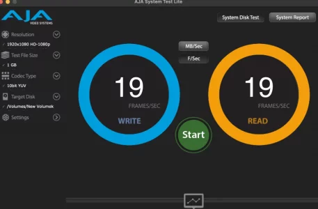

Je garde ma librairie Final Cut sur un disque dur externe Western Digital de 5to (trop volumineuse pour la garder en local) et je travaille avec mes clips que je télécharge directement dans le dossier téléchargement de mon ordi. Quand j'ai fini ma vidéo, je les copies tous sur mon DD.
Depuis le dernier redémarrage, le problème ne s'est pas reproduit. Je vous tiens au courant, merci d'être prêt à m'aider en tout cas
Voilà, c'est donc ton disque dur 5To qui est sous adapté au montage vidéo, et non l'ordinateur...
Tout à fait. Là c'est mission impossible…

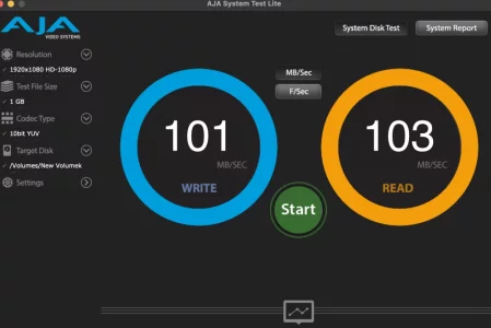

Une vidéo quelle que soit sa définition, son codec vidéo ou son container est caractérisée notamment par son débit/seconde.
Un disque sur lequel est placée une bibliothèque, et ceci quel que soit le logiciel de montage vidéo, doit donc assurer un débit très supérieur à celui des rushes pour permettre une lecture fluide.

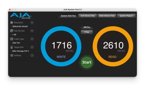

Par exemple, ma bibliothèque de montage est sur un Samsung X5 dont le débit est le suivant :
Avec ces débits, je peux effectuer le montage en UHD quel que soit le débit de mes rushes avec une fluidité totale.
Je possède aussi un WD Elément de 5 Go que je regrette d'avoir acquis : c'est un disque à plateaux avec une vitesse de 5400 trs/mn, certes bon marché, mais avec un débit indigne.

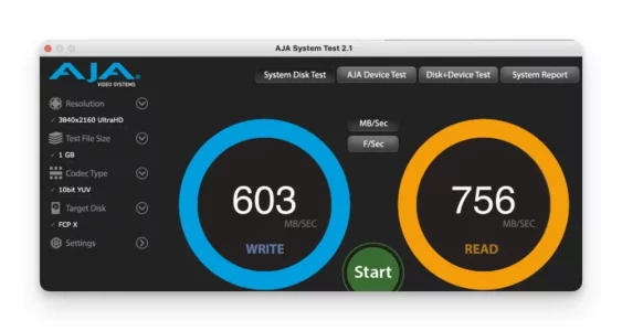

J'ai une bibliothèque 'générale' regroupant tous mes montages avec les rushes, localisée sur un T7 Samsung dont le débit est le suivant :
Je te suggère de procéder comme je le fais à savoir :
  • une bibliothèque de montage sur un DDE rapide, au moins du genre Samsung T7, voire sur ton DDI si le volume de tes rushes pour un montage donné le permet.
  • une bibliothèque générale regroupant tous les événements terminés dans laquelle on peut revenir à tous moments.
Une fois un projet exporté depuis la bibliothèque de montage, on le copie/déplace avec les rushes dans cette bibliothèque générale.
Et là il n'est plus nécessaire d'avoir un disque très rapide, même si c'est mieux.
J'ai une sauvegarde par clonage avec CCC de ma bibliothèque générale sur le WD Elément de 5 Go, mais son ouverture par FCP X à partir de ce disque est très longue comparé au T7 avec lequel l'ouverture est quasi instantanée.

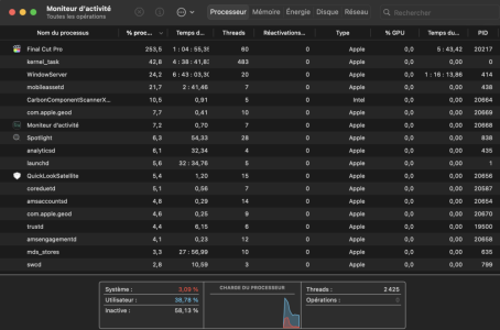

Bonjour à tous, j'ai reçu mon X9 Pro aujourd'hui, je viens aux nouvelles : la bonne nouvelle c'est que je n'ai plus de drop frame sur les passages ou j'en avait avant (dès que je mettais une transition un peu complexe du style Zoom ou Glitch). La mauvaise, c'est que la roue multicolore intempestive (quasiment dès que je fais un truc) est revenue (alors qu'elle avait complètement disparue depuis mon dernier redémarage avec l'ancien disque !). Elle galère vraiment, parfois ça lag tellement que même l'animation de la roue qui tourne freeze.
Il doit encore y avoir quelque chose que j'ai mal paramétré.
Je joins une capture d'écran du Moniteur d'activité si ça aide

Sauf erreur de ma part, tu ne nous parles pas de tes rushes : définition, codec (HEVC ou H264 ?), débit, profondeur de couleur.
Je ne connais pas les machines avec processeur ARM (j'ai un iMac i9) mais ce n'est pas normal que tu rencontres ces problèmes.
As-tu tenté la suppression des préférences de FCP X : lancement en maintenant appuyés Cmd-Alt
Je te conseille par ailleurs de supprimer le rendu en arrière plan, ou de lui mettre une plus grande latence d'intervention.
Egalement, dans le menu 'Visionner' du visualisateur, choisir 'Meilleure performance' au détriment de 'Meilleure qualité'
Ceci étant, cela m'est arrivé, il peut être judicieux de mettre l'appli FCP X à la corbeille et de la ré-installer depuis App Store.
Enfin, il serait judicieux d'ouvrir une bibliothèque dans une autre cession utilisateur pour vérifier si ta cession actuelle n'est pas vérolée.
Cela se voit aussi… plus fréquemment qu'on ne le pense…
