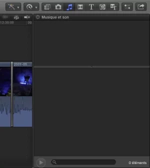

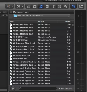

Je joins 2 captures d'écrans, Elcapitan et Yosemite
Je desire avoir acces à la bibliotheque musique et son de FinalCut Pro en cliquant sur l'icone representer par 2 note des musique
On constate que sous Yosemite on obtient la liste des morceaux
alors que sous ElCaptitan impossible d'obtenir cette liste

Bonjour
Pour cette liste est bien au bon endroit dans ElCapitan
J'ai reinstallé FinalCut Pro, mais le probleme existe toujours
Je suis sous El Capitan depuis sa sortie et je possède FCP X 10.2.3.
Voici ce qui apparaît dans mon navigateur 'Musique et son' :

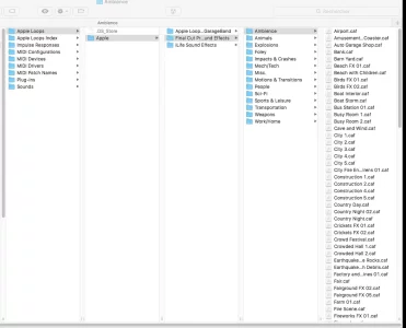

Regarde dans Macintosh HD/Bibliothèque/Audio si tu vois les mêmes choses que la capture d'écran ci-après :

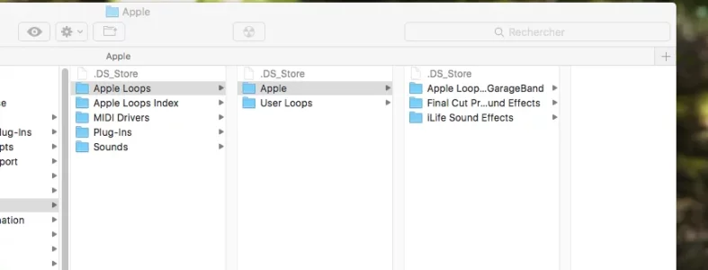

Exact j'ai désinstallé complètement FinalCut Pro, puis re-téléchargé depuis apple store
On examinant ta capture ecran Macintosh HD/Bibliothèque/Audio et mon écran le chemin n'est pas le même que le tien
AppleLoop/Apple tu tombe directement sur les bons fichiers
Mon Chemin
AppleLoop/Apple j'ai le choix de 3 dossiers bizarre ?
Je te joins une capture d'ecran

Effectivement, tu n'a pas le même contenu que moi. Mais les trois dossiers que tu me montres sont bien présents aussi chez moi dans Apple Loops/Apple.
Et lorsque je sélectionne 'Final Cut Pro Sound Effects' (qui est présent chez toi), je tombe sur 17 dossiers remplis de fichiers .caf comme tu peux le voir sur cette nouvelle capture d'écran.
Et c'est cela qui est important, car ce sont les sons de la bibmioyhèque.
Qu'en est-il chez toi ?

Je te joins capture ecran, j'ai la même chose que toi
j'ai l'impression qu'il y a un lien qui est cassé mais lequel ?
