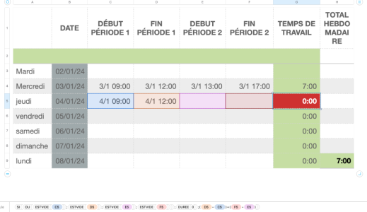

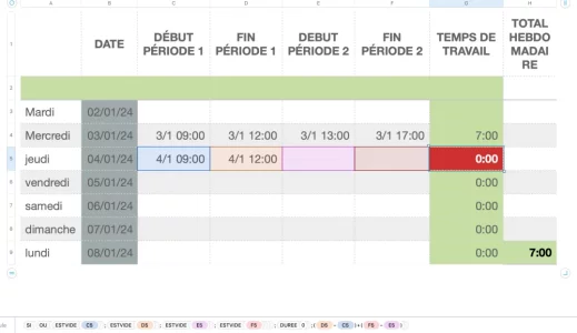

Bonjour à tous
Je cherche à faire une feuille d'heures pour mes équipes. Donc, je saisi les horaires du matin et de l'aprem, il me compte alors les heures de la journées, puis un calcul également de la semaine (ça ce n'est pas trop dur, l'addition fait l'affaire). J'ai donc réussi à faire mes colonnes du matin et de l'aprem, sauf que si je ne saisi rien l'après midi par exemple, la case qui compte mes heures journalières compte 00h. J'ai vu que c'est une histoire de formule SI OU EST VIDE. Pouvez -vous m'en dire plus ?
Si vous avez déjà des tableaux tout prêts qui sont mieux que mon idées (et y'aura surement pas de mal), alors n'hésitez pas :) !!!! (en plus vous avez peut être des choses plus complètes qui calculent les Congés payés également, les jour de récupération etc etc)
Merci à tous
(PS : je n'arrive pas à joindre mon fichier numbers pour que ce soit plus facile pour vous à comprendre :(

Dans ta formule, si n’importe laquelle des 4 cases à saisir est vide, alors, la formule indique 0. C’est bien le résultat que tu observes.
Tu pourrais complexifier la formule avec des « OU » imbriqués.
Le plus simple est probablement de créer une colonne avec le sous-total du matin, une colonne avec le sous-total de l’apres-midi et de faire ensuite la somme de la journée.
Cordialement,
Nicolas
