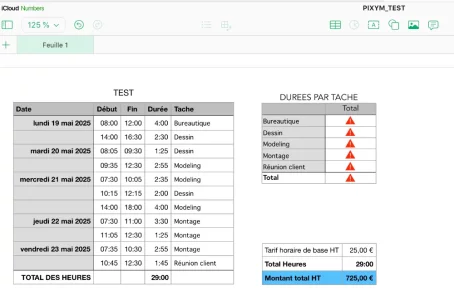

Cette formule fonctionne parfaitement sous Mac OS 13.6 mais pas sous 15.5 ni sur l'appli navigateur Numbers via iCloud.
Quelqu'un saurait-il me dire ce qui n'irait pas dans cette formule ou alors s'agit-il d'un bug ?

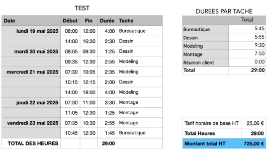

Voici un tableau qui présente diverses situations :
J'ai enfin pu avoir le temps de préparer un fichier test qui fonctionne parfaitement sous Mac OS 13.6.
