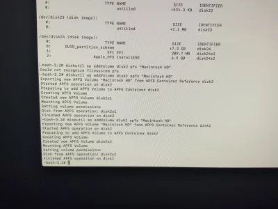

Tu as fait un lapsus calami vers la fin de la commande > en tapant pfs au lieu de apfs -->
- la commande s'analyse ainsi : appel à diskutil (utilitaire de la commande) > avec la spécification ap (abrégé de apfs) > verbe addVolume (pour définir l'action de créer un volume) > désignation de disk2 (comme index de disque du Conteneur où créer le volume) > désignation de apfs (comme personnalité du système de fichiers générateur du volume) > intitulé "Macintosh HD" (pour indiquer le nom du volume).​
Donc repasse la commande :
diskutil ap addVolume disk2 apfs "Macintosh HD"
  • et poste le retour.
J'ai peur qu'en tapant 2 fois la commande --> tu n'aies créé 2 volumes homonymes : Macintosh HD dans le même Conteneur (comme quoi : le plus est l'ennemi du mieux :hilarious:).

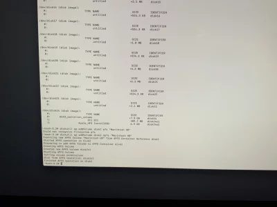

Passe la commande :
diskutil list
  • et poste le tableau des disques qu'on voie ça (tu peux ne photographier que le haut du tableau montrant le Conteneur apfs - les petites images-disques de la RAM - auxiliaires de l'OS de secours démarré --> n'ont pas d'intérêt).
