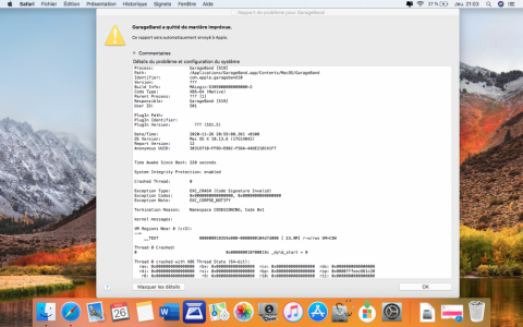

Petit problème : je suis sur MacBook Pro mid 2010. Après MaJ High Sierra pour version 10.13.6, c'est impossible d'ouvrir GarageBand, message :
^^Garageband a quitté de manière imprévue ^^
J'ai tout essayé et je trouve pas la solution. Et ça me dérange, car j'ai tout mes projets de musique dans ce format de fichier =(

"code signature invalid" , c'est le même problème qui est décrit ici sous High Sierra aussi ...

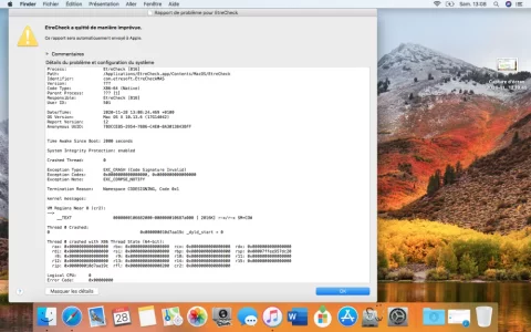

La bonne nouvelle c'est que j'arrive ouvrir EtreCheck sans passer par l'App Store
Voilà le résultat
Vous pensez quoi ???

pour moi rien vu d'intéressant concernant ton problème de plantage....
