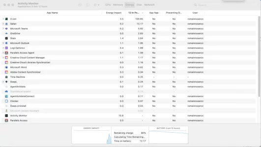

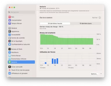

Je reprendrais une capture demain matin, je vais laisser le portable débrancher comme la nuit dernière, j'ai passe un petit coup d'onyx, j'ai verifie les plist, on verra bien...

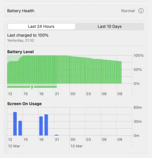

C'est mieux mais je trouve que 20% en une nuit alors que la machine ne fait rien ca reste quand meme beaucoup :1678701318379.png
Je soupçonne Antidote 11 (qui n'était pas ouvert cette nuit), je vais refaire l'experience la nuit prochaine avec une fenêtre d' Antidote laisser ouverte et j'ouvrirai une anomalie chez Druide s'il faut.
Les machines font beaucoup de choses lorsqu’elles sont en « veille ». 20 % c’est beaucoup, mais entre la synchronisation iCloud, les opérations de maintenance diverses et variées, les éventuelles préparations des sauvegardes, et tout le toutim, il n’est pas anormal de perdre quelques pour-cents en veille.
Il y’a forcément un processus « énergivore » qui doit se faire pendant la mise en veille.
Perdre en 1 nuit de veille 20% sur un M1 c’est anormal…
Toutes les nuits pendant plusieurs semaines, c’est anormal (et donc ça vaut le coup d’enquêter si c’est le cas). Une nuit par lune, c’est presque devenu la norme (et malheureusement il faut se résigner).

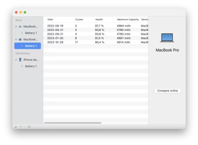

On est presqu'en novembre 2023 et la capacité de la batterie de mon MBP est catastrophique. En 1 an et demi d'utilisation systématique sur secteur je suis passé de 100 a 90% de capacité d'apres Coconut Battery. Je suis bon pour la remplacer tous les 3 ans a ce rythme...
Si tu fais une utilisation systématique sur secteur, alors tu n'auras pas besoin de changer ta batterie dans 3 ans :cool:
