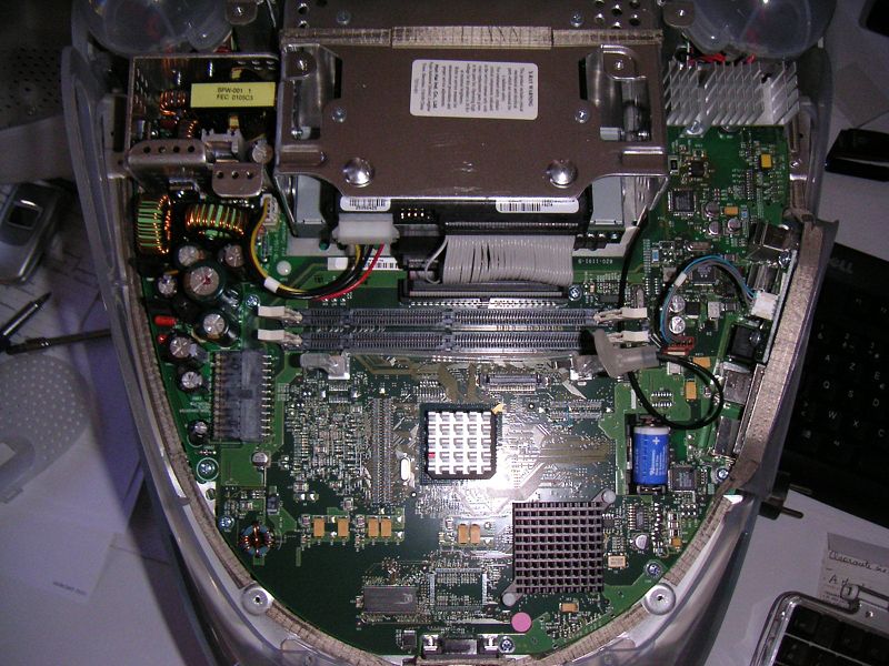

je viens de le démonter, il est ou le PMU?
The battery should read 3.3 volts to 3.7 volts. If it’s lower than 3.2 volts, replace the battery and reset the PMU chip.

Bon, je viens de faire comme vous m'avez dit. Je n'ai pas changer la pile (j'en ai pas sous la main). J'ai zappé la PRAM.
Il démarre. Pas à l'heure, certe mais il démarre. Franchement vous êtes des tops les gars. Encore merci.
