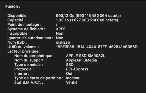

Ce que tu ne mentionnes pas, est-ce celui d'origine ou pas ? Bien souvent, c'est dû à un adaptateur non compatible !
Hello Locke merci pour ton retour.
c'est bien un d'origine apparemment, voilà la capture d'écran :)

Ton problème si c'est le SSD est que tu as pris l'option FusionDrive qui est la concaténation d'un disque à plateaux de 1 To avec une barrette SSD de 28 Go pour n'en faire plus qu'un. Et le bât blesse, car pour ouvrir un iMac 2015, ce n'est pas une partie de plaisir. Comme tu confirmes que tu fonctionnes sans problème depuis un disque dur USB, dans un premier temps je te conseillerais quand même de faire tester ton iMac dans un Apple Store.

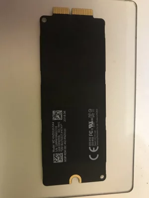

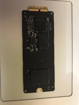

de retour :), j'ai démonter l'iMac nettoyer les circuits, enlever la poussière, nettoyer le NVME mais rien toujours pareil donc c'est bien le nome qui est mort au passage je mes les photo je ne sais pas si c'est un d'origine c'est un samsung.
voila le NVME :)

Je n'ai pas compris pour c'est le SSD qui est mort et pas le dd ?
(s'il s'agit bien d'un fusion drive avec SSD + dd)
En faite je n'y comprend rien ^^, j'ai un disque 1to et le NVME de 32go donc les deux combiné c'est ce qui fait le fusion drive c'est ça ?
Est-ce que tu as pris le temps de lire la réponse #33 et de bien comprendre cette phrase...
Oui j'ai compris cette phrase mais maintenant c'est qu'elle partie à remplacer ? le Nvme ? :rolleyes:
Le fait de dissocier ton FusionDrive ne te donnera aucune possibilité de tester individuellement et la barrette SSD et le disque dur à plateaux, car il se pourrait très bien que ce soit lui. Avant de passer au démontage, tu aurais dû faire tester ton iMac dans un Apple Store et un test bien précis aurait pu déterminer quel élément pose problème.
Fais le nettoyage des contacts de la barrette SSD, remonte-là et vois ce qu'il se passe. J'espère pour toi que tu as sauvegardé tes données personnelles. Si tu t'avises de déconnecter ton disque dur à plateaux, tu ne pourras jamais démarrer depuis la barrette SSD, c'est impossible ! Comme il te sera impossible de tenter de récupérer quoi que ce soit en ne connectant que le disque dur à plateaux. Il est impossible de récupérer le moindre fichier lorsqu'un FusionDrive est désolidarisé.
