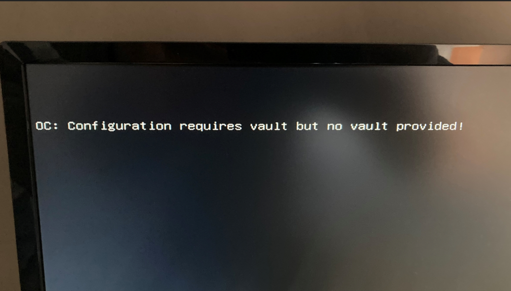

Je voudrais faire un "Hackintosh" avec mon PC de bureau.
J'ai suivi à la lettre le tuto de OpenCore ici > https://dortania.github.io/OpenCore-Install-Guide/
Je voudrais bien installer le macOS Catalina.
Voici mon EFI avec le config.plist > https://www.cjoint.com/c/LDjpNhUsaFB
Mais quand je lance la clé USB au démarrage du PC j'ai ce message :
Voici ma config :
Système d'exploitation Windows 11 Professionnel 64-bit, Processeur Intel Core i7 10700K @ 3.80GHz Technologie Comet Lake, RAM 16 Go, Carte mère Gigabyte Technology Co. Ltd. H470 HD3 (U3E1), Graphiques Intel UHD Graphics 630 (Gigabyte), Stockage SSD 500 GO, Audio Realtek High Definition Audio.
Pouvez-vous m'aider ?
Merci d'avance.

Ok c'est bien réglé merci :)
Mais j'ai un autre problème, il y a bien des instructions qui s'affichent mais à près plus rien j'ai mon écran qui s'éteint et je ne peux plus rien faire ?
Nouveau EFI avec le config.plist >https://www.cjoint.com/c/LDjq4A0uEAB
J'ai fait une vidéo du problème ici >https://www.cjoint.com/c/LDjrg3VEHDB
