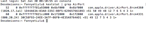

Bonjour, j'ai reçu et installé ma nouvelle carte sans problème. Elle fonctionne mais pas mieux que l'ancienne au niveau de la réception, lorsque que je veux me connecter en Bluetooth à mon enceinte ou mes écouteurs, si je reste proche de mon mac c'est ok mais si je m'éloigne j'ai beaucoup de coupures de son. Si j'oriente mon mac j'arrive à avoir une meilleure réception. Que faire? Ça pourrait être l'antenne qui est défectueuse ? Je ne sais pas si c'est la même mais je précise que la réception par wifi ne pose pas de problèmes...
tape la commande si dessous dans le Terminal et fais un screen du résultat
kextstat | grep AirPort
Voilà, je précise encore que si je place mon macbook pro sur un endroit où ça fonctionne, il suffit que je touche de chaque côtés sans le soulever pour que ça ne passe plus,...

D'après ton screen, les deux driver du bluetooth son charger (2.1 et 4.0), c'est normale que ton bluetooth soit en défaut.
Désactive le S.I.P d’El Capitan
Redémarre
Tu lance C.A.T
Redémarre
Tape la commande si dessous dans le Terminal et fais un screen du résultat

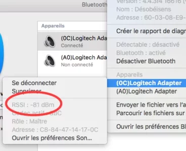

Bon je viens d'essayer, cela fait environ deux heures que je suis connecté et malheureusement aucune amélioration, ce que je ne comprend pas c'est que le RSSI soit si faible alors que je suis à 2m de mon récepteur et sans obstacles, et il suffit que je passe mes mains sur le macbook pour arriver à faire couper complètement le son.
