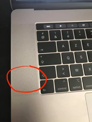

Bonjour ! Depuis hier soir lorsque j'ai un média de lancé (sur Youtube, Twitter, VLC, Spotify) mon haut parleur gauche fait comme un bruit de ventilateur. Et ceci arrive peu importe si j'ai le volume coupé ou non.
Je suis sous Calatina à jour 10.15.5.
Est-ce que quelqu'un a une idée de comment y remédier ?

Hello ! Le bruit ressemble vraiment à un son de ventilo je trouve, et ça vient de là où j'ai entouré en rouge. Je sais pas exactement ce qu'il y a à cet emplacement précis mais ça doit être le haut-parleur je suppose.
Pour la garantie je suis juste couvert par la garantie européenne jusqu'en octobre.
Et même quand c'est juste un son de notif, j'ai ce "souffle" qui s'active 2 sec :/

J'ai regardé avec Macs Fan Control et la vitesse des ventilos ne bouge pas du tout quand il y a le souffle

OK, du coup ça n devrait pas être les ventilateurs, autrement il n'y aucune raison, à vitesse constante, que tu entendes plus fort à un moment.
Reste donc l'hypothèse des hauts parleurs… Un faux contact ?
Tu peux toujours essayer ça :
démarrage en mode sans échec
réinitialisation du contrôleur de gestion du système (SMC).
réinitialisation de la mémoire NVRAM/PRAM

Le mode sans échec désactive les hauts-parleurs donc je n'ai aucun souffle. Pour les reset SMC et PRAM je l'ai déjà fait il y a peu et ça n'a rien changé
