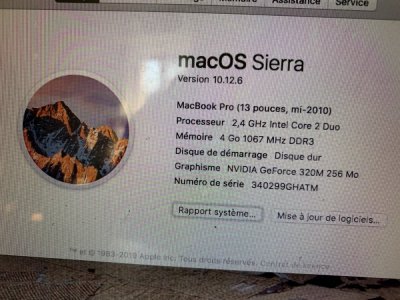

Bonjour j’ai besoin d’aide avec mon MacBook Pro de mi-2010! Je n’y connais pas grand chose en informatique mais j’ai du mal à démarrer l’ordinateur il bloque au chargement avec le fond gris et la pomme. A force de persévérer à l’allumer et l’éteindre avec le bouton power il s’est rallumé mais j’ai un nouveau bureau qui a apparu ^^ la je suis sur le bureau principal et l’ordi rame tellement que je ne peut même pas aller sur : « à propos de ce mac » pour connaître la mise à jour.
j’ai quelques fichier normalement des photos que j’aimerais sauvegarder mais j’arrive pas à transférer les fichiers...
quelqu’un peut m’aider ? :)
Finalement j’ai réussi à savoir quel iOS
Mais pas plus :)

hahah os pardon :) non j’ai essayé des combo de touche que j’ai trouvé sur internet mais à chaque essai il ne se passait rien juste la pomme et le chargement qui bloquait.

Sur ce modèle High Sierra 10.13 maximum.
