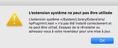

En installant HP Scan (2.4.4) sur El Capitan pour mon scanner HP G3010 j'ai reçu ce message dont copie d'écran en pièce jointe.
J'ai essayé HP Easy Scan 1.9.1 trouvé sur App Store mais mon scanner HP G3010 n'est pas toujours pas reconnu alors que HP Scan 2.4.4 le reconnait…
Bref, quelqu'un pourrait-il déjà m'expliquer ce qu'est cette extension ? et existe-t-il un pilote compatible ET pour mon scanner ET pour El Capitan ?

.kext : kernel extension. Et avec El capitan tu as une nouvelle protection, le SIP, qui empêche l'installation de kext non signées, ce qui doit être le cas, merci HP au passage. Mais tu peux contourner le truc: désactiver SIP, installer ton plugin, reactiver SIP.

Merci beaucoup mais cela me semble un peu trop compliqué pour moi, utilisateur lambda.
Je suis passé outre et le pilote HP Scan (2.4.4) fonctionne malgré tout entre mon scanner HP G3010 sur El Capitan (10.11.6) avec mon vieux Mac mini (début 2009).

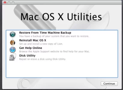

J'ai fait ma sauvegarde plus tôt que prévu et redémarré en restant appuyé sur cmd + R dès le "boing'. Je me suis retrouvé avec cette fenêtre (voir pièce jointe) et pas de menu "Utilitaires" pour accéder au "Terminal"… je n'ai sans doute pas fait ce qu'il fallait ?

Le menu Utilitaires, c'est dans la barre de menu, en haut de l'écran, qu'il faut le chercher.
BINGO ! :)
Ouf, c'est fait. Merci de l'aide car je n'aurais jamais pu faire cela tout seul :)
En fait je redémarrai en restant appuyé sur cmd + R dès le "boing" alors qu'il faut le faire dès avoir cliqué sur "Redémarrer" donc avant ce "boing".

Si le BINGO salue le succès de la désactivation du SIP, alors la différence c'est la possibilité pour l'installateur de HP Scan d'installer son extension système hpPlugInInit.kext sans que macOS ne le bloque.
