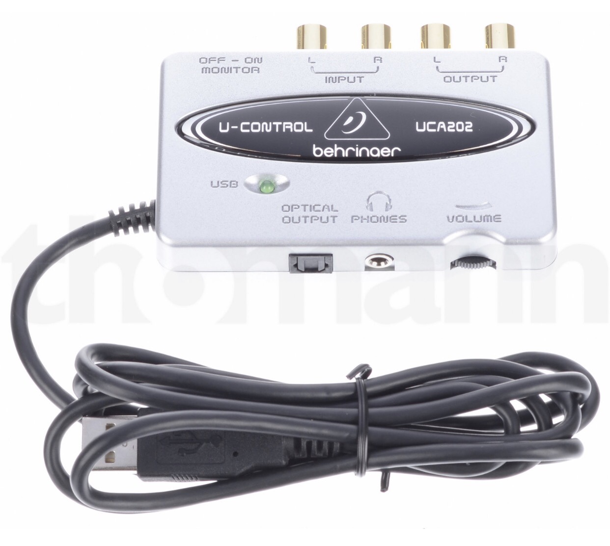

Voilà ce qu'il a fallut que je commande pour avoir une qualité optimale plus mon câble optique blindé embouts plaqués or ça sera parfait.
Heu... Une photo ?
Voilà

Ok, impeccable, en plus, il y a des tas de trucs à télécharger sur le site de Berhinger...
Oui le vendeur de chez Apple assez calé dans ce domaine m'a donné un site où il commande tout le temps on a tout cherché ensemble et pour 42€ j'ai le contrôleur son plus un câble blindés optique alors que chez Darty j'ai que le contrôleur pour 62€ et assez galère et de bien moins bonne qualité.
Commandé ce matin c'est déjà parti avec DHL
