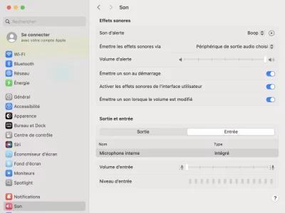

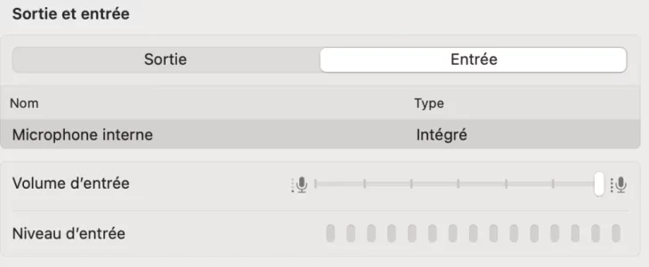

As -tu vérifié dans les réglages système --> son --> entrée , les réglages pour le volume d'entrée et vérifié si la barre de niveau réagi correctement ...
Oui, mais il n'y a pas détecté ! Il est détecté en tant que sortie, mais non en tant qu'entrée

et est-ce que la barre de niveau réagi lorsque tu fais du bruit ? (cette question pour savoir si ton micro du mac est fonctionnel ! )
Avec un réglage à fond comme le tien, la barre de niveau devrait "taper" à fond, sinon c'est que le micro à mal été remonté lors de ton intervention sur les ventilos.
Oui la barre fonctionne bien et pour faire un test ce que j'ai fait c'est que j'ai activé QuickTime Player en version enregistrement et je me suis enregistré en parlant. Effectivement lorsque le ventilateur n'est pas allumé tous fonctionne normalement, mais lorsque le ventilateur s'allume, on dirait que je suis dans une grotte !

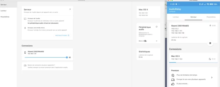

Je viens d'installer et essayer l'application AudioRelay. Le système semble être bien détecté par l'ordinateur et le téléphone. Le problème c'est que je ne trouve pas l'application AudioRelay dans les sources de mon ordinateur !
Capture d’écran 2025-03-30 à 11.09.19.webp Capture d’écran 2025-03-30 à 11.11.13.webp
