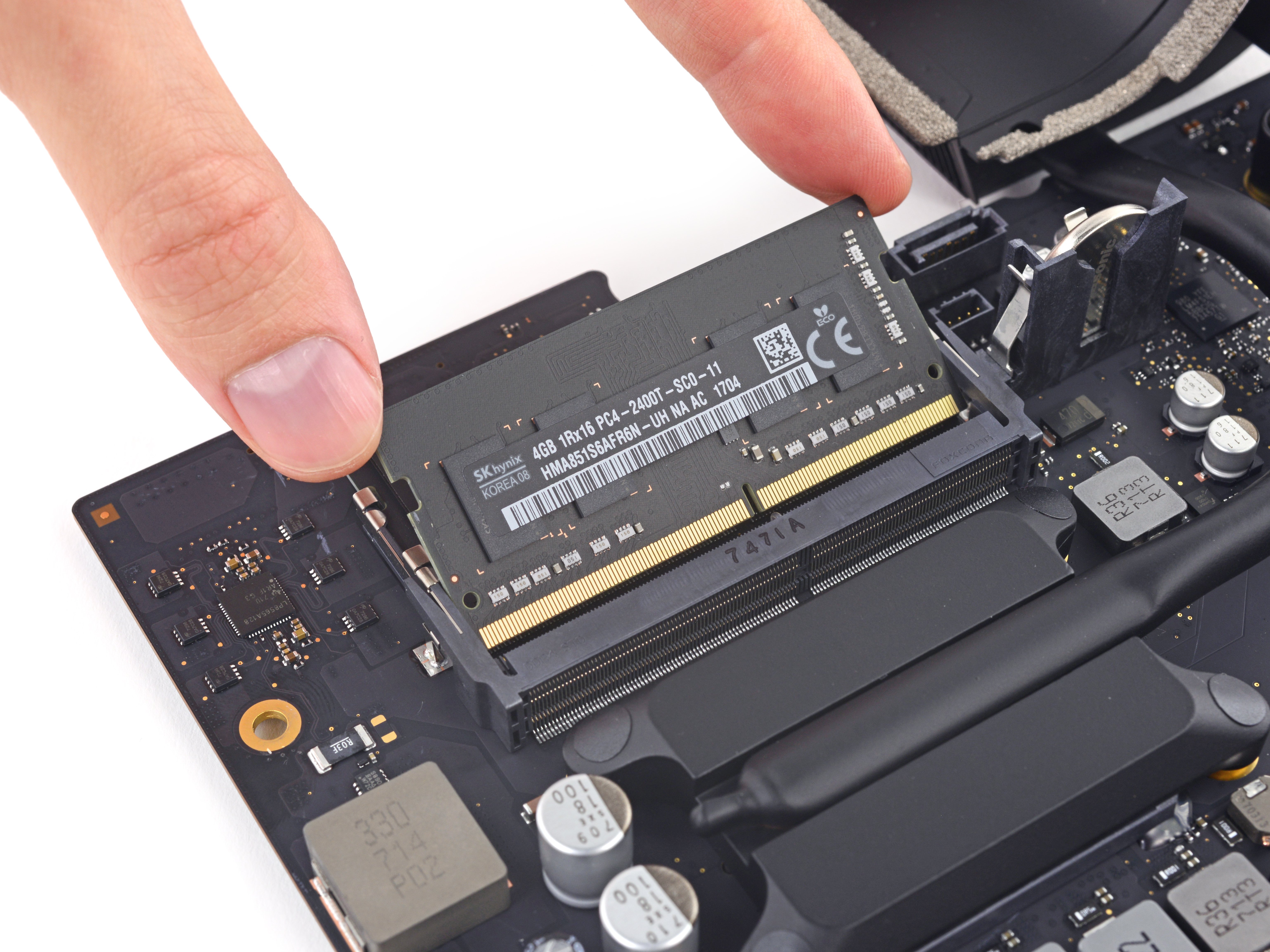

Tu ne peux pas installer de version de macOS inférieure à celle avec laquelle le Mac était initialement livré (sauf rares exceptions).
Sur un iMac 2019 ça veut dire que la plus ancienne version qu'il sera possible de réinstaller est macOS 10.14 Mojave.
Sur ce Mac on peut changer la RAM, mais c'est un long et fastidieux démontage, qui nécessite (entre autres joyeusetés) de découper (donc de remplacer) les bandes adhésives de l'écran :

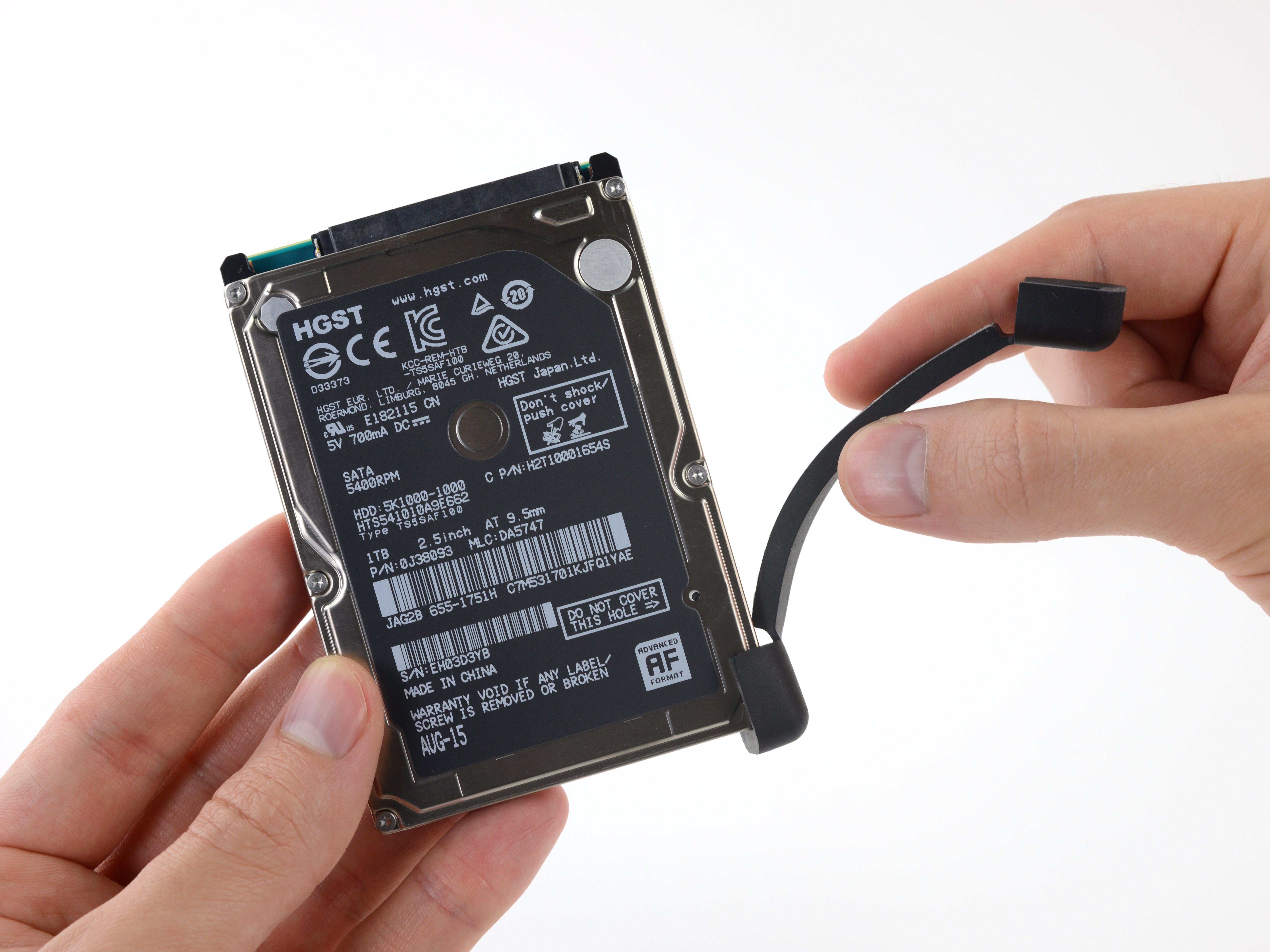

On peut aussi changer le SSD, c'est un démontage qui est (un peu) moins long complexe que pour la RAM :
