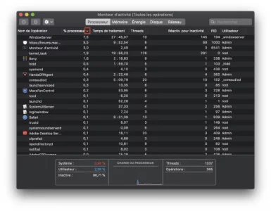

Un emballement de ou des ventilateurs sont généralement liés avec des processus, occupation de la mémoire. Dans un premier temps, tu lances le Moniteur d'activité et tu feras une copie écran des onglets Processeur et Mémoire...
...arrange-toi à avoir la même disposition et fais un clic sur cette icône pour qu'elle soit dans cette position, ça fera un tri par ordre croissant. Inutile de faire défiler, il n'y a que le haut qui importe.

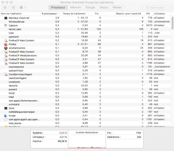

Et la capture du moniteur
Pas grand chose de flagrant.... par contre j'ai installé smcfancontrol qui me remonte la vitesse des ventilos la temperature ...
Donc si les infos remontées sont bonnes, le ventilateur qui me gène est celui du HDD...
Même s'il manque la copie écran de l'onglet Mémoire, en effet, rien de particulier dans le rapport EtreCheck, sauf une chose qui est ce très vieux disque dur de 320 Go...
