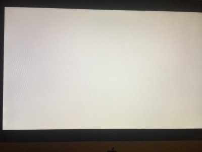

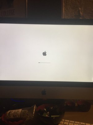

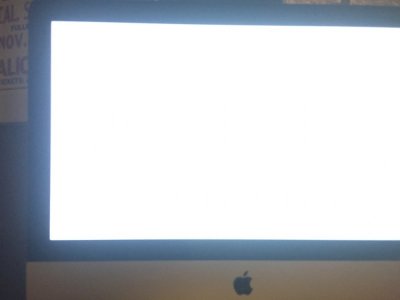

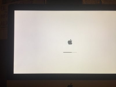

En fait quand j'allume le Mac il fait un bong puis la barre sous la pomme progresse puis à un peu plus de la moitié un écran blanc et environ une minute après il reboot...
Merci de votre expertise.:merci:
maintenant il a des bongs à répétition = carte mère.
Je n'ai lu ça nulle part !
C'est bien, mais la copie écran en dirait peut-être plus ?
Je voudrais bien mais il ne va pas au bout, démarrage normal sauf écran blanc puis reboot...
Pas de problème d'écran du tout pendant ce début de cycle, ce soucis je ne l'avait jamais eu avant qu'il ne reboot en boucle

Ton problème a donc évolué en pire, ce qui confirmerait bien un problème de puce/carte graphique. Comme mentionné, si tu ne peux pas vérifier en utilisant un écran externe, tu ne peux rien faire. Quoique tu fasses tu en resteras au même point. Mais vu le blocage, on peut aussi miser sur un problème avec le disque dur.
