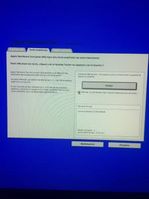

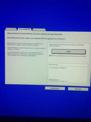

j'ai lancé le test en appuyant sur la touche D au démarrage, premier résultat en image, je viens de relancer cette fois ci en test étendu, ça bosse toujours, je joindrais une image des résultats une fois ce test étendu terminé.
l'écran fonctionne il affiche correctement la fenêtre du test. l'iMac m'a demandé de choisir un réseau wifi, je lui ai donné le partage de co du macmini.
