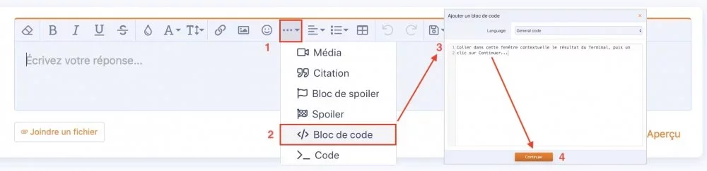

Non, il ne faut aucune présence de disques durs externes et tu lances le Terminal, tu fais un Copier/Coller de cette commande...
diskutil list
...en validant avec la touche Entrée. Pour le résultat dans ta réponse tu suis ceci...

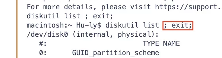

PS: Je n'ai rien ajouté du tout à la commande diskutil list.
Si un truc s'est ajouté, cela s'est fait automatiquement. ;)
Bien sûr que si, ça ne sait pas fait tout seul...

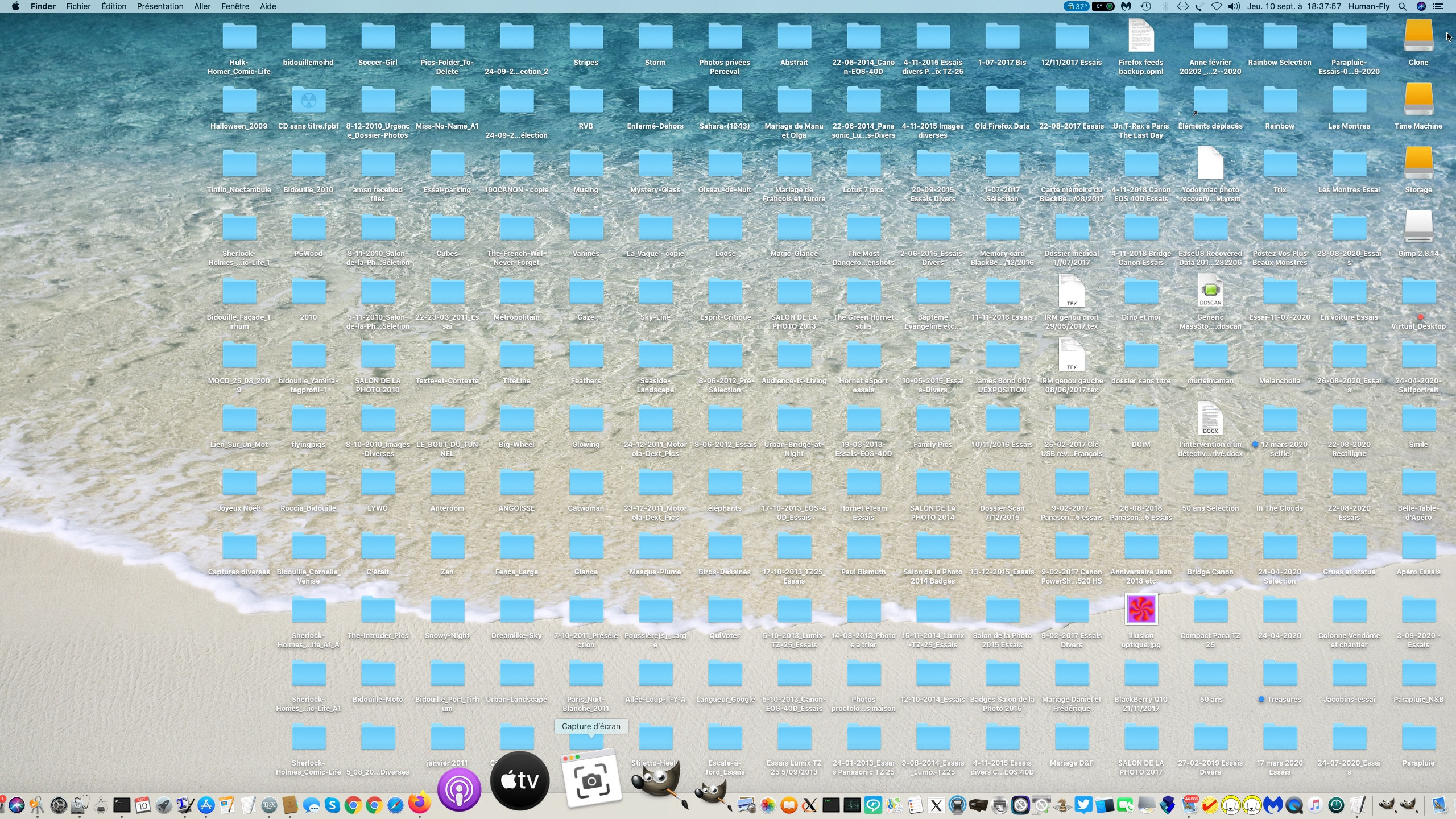

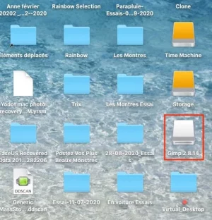

Sinon, je n’avais pas de doute mais là tu confirmes que tu as un sacré bordel sur ton Bureau, de plus dans le Dock c'est hallucinant ! Sur ton Bureau tu fais un clic droit sur ce fichier et tu sélectionnes Ejecter, ça fera ça de moins dans le diskutil. De plus le fichier .dmg est stocké quelque part et il faudrait le supprimer, par défaut il devrait être dans le dossier Téléchargements.
Je n'ai pas de mots face à ce que je vois, mais comment peux-tu t'y retrouver comme ça ? Ce n'est quand même pas très dur dans ton dossier Documents de te créer tous les dossiers et sous-dossiers nécessaires. De plus tu as des partitions à tour de bras qui n'ont pas de sens au regard de leur taille comme Time Machine de 954.4 Kb ! Je vais laisser le loin à macomaniac de disséquer tout ça, c'est un travail de fourmi et il faut remettre de l'ordre.
Je te donne raison en tous points à une exception près : je n'ai jamais tapé manuellement "exit" à la suite de la ligne de commande "diskutil list" dans le Terminal.
J'en suis certain.
Moi, j' ai moins de choses sur mon bureaun parce que j' utilise surtout ma partition "Les docs" pour mettre mes documents.
Sinon, accessoirement j' ai des disques durs externes, mais les garde éteints;, et meme débranchés. Je les branche et les allumes quand je veux m' en servir.
