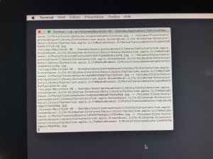

Ça peut durer 72h ou plus => peux-tu faire une photo de la commande qui progresse pour voir s'il n'y a pas de message d'erreur ?
Je vois dans l'image qu'aucune erreur n'est visible : ça copie.

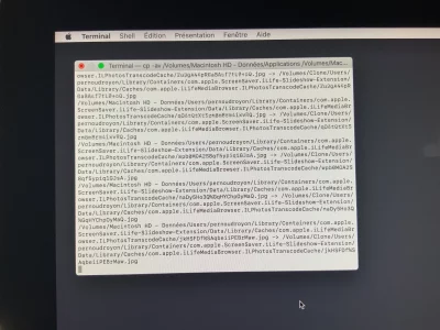

Non , non . C’était une photo prise il y a as jours !
Le clonage se poursuit normalement !!
j’ai voulu ouvrir une deuxième fenêtre Terminal pour écrire la commande sysctl hw.model et maintenant c’est figé :
Bon, bon.
- il semble que le clonage ne voulait pas de la deuxième fenêtre.​
=> patiente ça va ce dé-figer.
