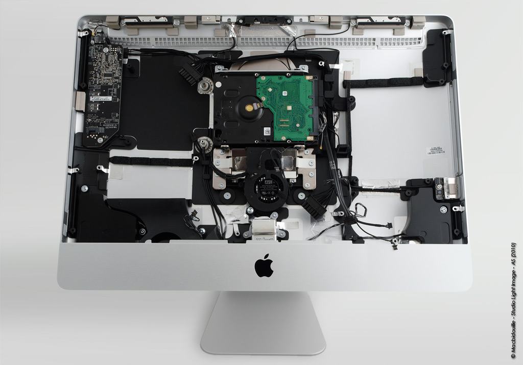

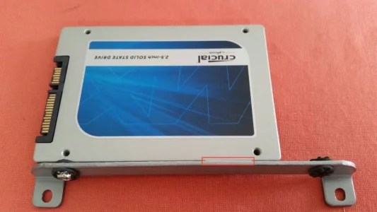

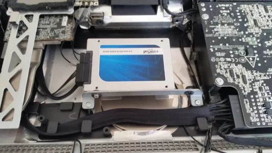

Tu peux très bien remplacer le disque dur d'origine par un SSD en réutilisant le support d'origine...
...voilà ce que j'avais fait dans mon iMac 27" de 2011. Par contre, pour être tranquille avec le ventilateur il faut impérativement installer un logiciel comme Macs Fan Control et faire le réglage entre 1850 et 2000 tr/mn qui est le seul de d'audible. Ne pas oublier non plus de shunter par un petit fil électrique le connecteur du capteur de température.

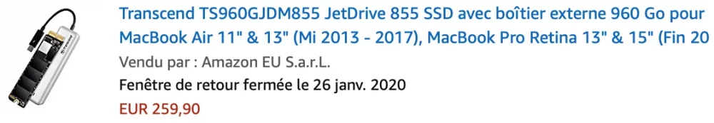

Et le problème est que je ne trouve pas de boitier T1 en vente. Le seul trouvé est un Transcend equipé d'un SSD de 960 GO à environ 400 euros.
Il y a parfois des promos, mais ça reste cher :
