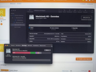

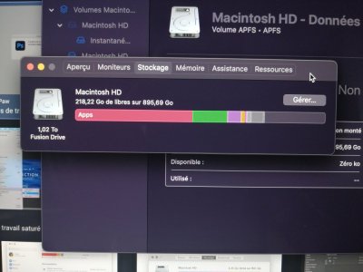

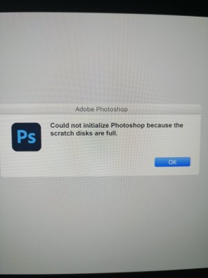

J'ai besoin d'aide, je ne comprend pas ce qui se passe dans mon imac. Voilà j'ai un message qui m'indique que le disque est presque saturé. Cela m'empeche de bosser sur photoshop par exemple parce que quand je veux faire la moindre action sur le logiciel ça me dit que c'est impossible parce que le disque de stockage est plein. Je vais voir dans les préférences et ça me dit qu'il reste 17 Go de dispo.

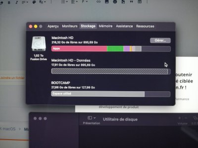

Quand je clic sur la pomme en haut à gauche, puis stockage. J'ai 3 partitions sur mon disque :
Macintosh HD 218 Go de libre sur 895 Go dispo
Macintosh HD - Données 17 Go de libre sur 895 Go dispo
Bootcamp (partition windows 10) 27 Go de libre sur 127 Go dispo
Quand je supprime des fichiers ça fait bien de la place sur Macintosh HD mais ça ne change rien à Macintosh HD - Données. Et je ne comprend pas pourquoi. Et je sais pas ce que je dois faire, je n'ai pas encore trouvé de sujet avec mon problème sur les forums.

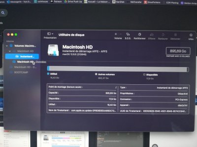

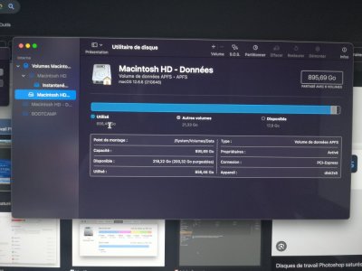

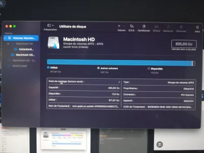

Ce que je ne comprend pas aussi c'est que quand j'ouvre l'utilitaire de disque, il ne me donne pas les mêmes infos que l'onglet "stockage" de la pomme.
L'utilitaire de disque me dit que Macintosh HD a 17 Go de libre sur 895 Go
Merci pour votre aide !

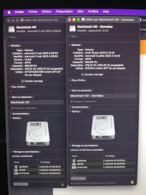

et j'ai encore pas les mêmes infos quand je suis dans le finder, sur la gauche je vois macintosh HD donc je clic droit, lire les informations, et là ça me dit que j'ai 160 Go de dispo. Je comprend pas. Et je peux plus rien faire sur mon mac, quand je prend une capture d'écran elle ne s'enregistre même pas..
Pourrait-on avoir une capture d'écran de ce message "qui m'indique que le disque est presque saturé" ?
Ainsi que de la fenêtre A propose de ce Mac > Stockage ?
Je ne peux plus prendre de capture d'écran, mon Mac ne veut plus les enregistrer mais j'ai fait une photo du coup

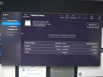

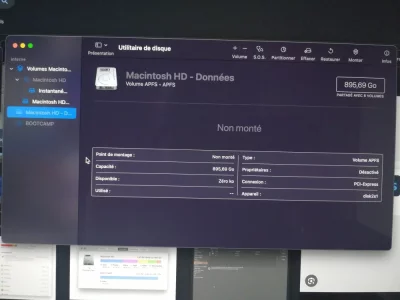

Voilà les photos de l'utilitaire de disque. Bon par contre depuis mon poste, j'ai essayé d'ejecter le disque "Macintosh HD - Données" depuis le finder, et du coup là ça me met qu'il est pas monté
Et ça fait aussi qu'on le voit plus dans "stockage".
Il suffit de le remonter pour qu'il réapparaisse
Et donc depuis le finder avec un clic droit "lire les informations" j'ai encore d'autres informations sur ces 2 disques...
Edit : ah bah non autant pour moi, je vois que maintenant il affiche non plus 160 Go de dispo mais bien 218 comme l'onglet "stockage"
Il vaudrait mieux éviter d'éjecter des disques au petit bonheur....

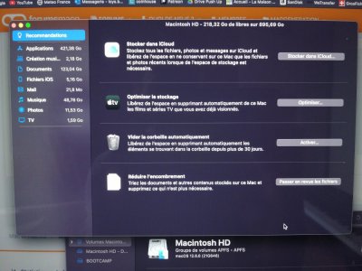

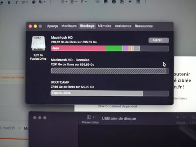

Tu peux le remonter (ou redémarrer le Mac) puis capturer les 2 fenêtres :
  • A propose de ce Mac > Stockage
  • A propose de ce Mac > Stockage > Gérer
J'ai du faire une connerie pour avoir 2 disques qui portent le nom de Macintosh HD-Données
Voilà ce que tu m'as demandé après redémarrage :
Et j'en profite pour te remercier de m'aider

C’est quel chemin pour le scratch pour Photoshop ?
c'est quoi le scratch ?
Et quand j'ai eu ces soucis et que j'arrivais pas à résoudre le problème je me suis dit que j'allais désinstaller photoshop et le réinstaller. Donc je l'ai désinstallé mais impossible de le réinstaller pare que plus de place, alors je pourrai pas trop vous en dire plus sur photoshop
Mais dans photoshop, quand j'allais dans les préférences "disque de stockage" il y avait 2 disques identiques qui me disaient qu'il y avait que 17 Go de libre. Je n'arrivais pas à trouver le fameux "Macintosh HD" qui est censé avoir 218 Go de dispo
Mon imac n'a plus voulu redémarrer il y a 15 jours de ça. C'était une galère pas possible et j'ai fini par tout formater (sauf ma partition bootcamp) via le menu qui s'ouvre avec "option+commande+r" au démarrage, puis j'ai réinstallé une version de mac os toujours via ce menu. Je pense que j'ai du faire une connerie à ce moment là
J'en ai bien l'impression oui...

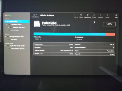

Quand j'arrive sur cette fenêtre et que je clic sur l'équivalent de ton disque donc celui qui est tout en haut, qui s'appelle Fusion Drive chez moi, je n'ai pas possibilité de cliquer sur "Effacer"
On a du mal à voir sur ma photo mais "Effacer" n'est pas en surbrillance comme "S.O.S" ou "Partitionner" et je ne peux pas cliquer dessus

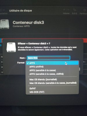

Je peux effacer le disque d'en dessous qui s'appelle "Conteneur disk3" mais j'ai pas le choix d'un schéma comme toi, je peux juste choisir un format, je te met une photo.
J'ai une question, si j'efface ce disk "Conteneur disk3" est ce que ça va effacer ma partition Windows (disque Bootcamp) ? Qui elle va très bien pour le coup j'ai pas tellement envie de l'effacer si possible.
On ne vois pas les informations importantes qui se trouvent sur la gauche...
Fait une capture plus large de l'application svp (mais pas tout l'écran pour autant, juste l'application)

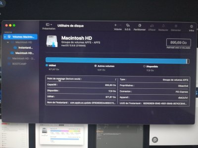

Mais tu veux quoi comme infos ? parce que j'ai envoyé 2 images dernièrement et sur l'avant dernière on voit bien tout à gauche
Ce que je veux dire c'est que la fenêtre qu'on voit sur me dernière photo elle est juste venue se mettre au premier plan mais derrière il y l'utilitaire de disque avec ce qu'on voit sur ma photo de juste avant, rien de plus
Quand j'arrive sur cette fenêtre et que je clic sur l'équivalent de ton disque donc celui qui est tout en haut, qui s'appelle Fusion Drive chez moi, je n'ai pas possibilité de cliquer sur "Effacer" On a du mal à voir sur ma photo mais "Effacer" n'est pas en surbrillance comme "S.O.S" ou "Partitionner" et je ne peux pas cliquer dessus
Tu as peut-être un problème plus sérieux sur ton Fusion Drive, que donne un SOS ? (à faire à chaque niveaux de l'arborescence du disque)
Mais tu veux quoi comme infos parce que j'ai envoyé 2 images et sur la première on voit bien tout à gauche
Oui j'ai vu l'autre message dans un second temps...
