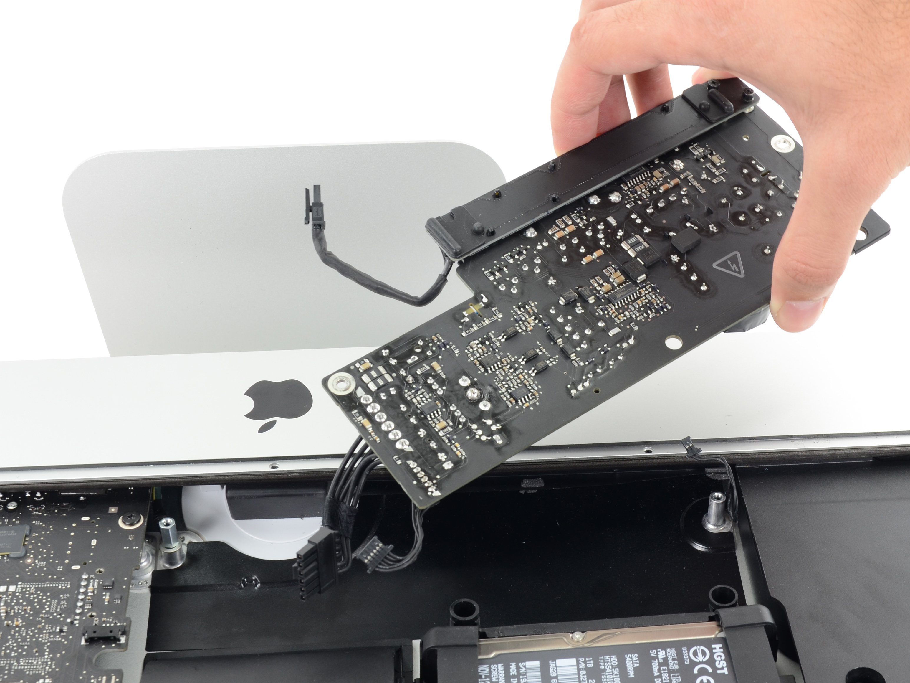

Mon vieil iMac de fin 2013 a montré des signes de défaillance il y a 1 mois. Il s'éteignait subitement mais on arrivait à le rallumer.
Au début il tenait sans problème allumé, puis le rallumage après l'extinction subite ne tenait plus qu'1/4 d'h, et un jour plus possible de le rallumer aussitôt.
Par contre, en le débranchant et en attendant le surlendemain, il repartait, mais ça l'a fait une ou 2 fois, jusqu'à ce qu'il ne redémarre plus du tout, même après l'avoir débranché 2 ou 3 j.
Du coup, je commande un nouvel iMac, et hier avant d'aller à la déchèterie, je retente et paf, l'iMac redémarre comme si de rien n'était, tient toute la journée, et est reparti ce matin.
Alors dois-je retourner le nouvel iMac qui n'est encore pas arrivé ? Avez-vous une idée de la cause de cette panne, pour savoir si c'est juste un répit de quelques jours ?
Ça pourrait être un problème d'alimentation défaillante, vu la fréquence et la récurrence des problèmes il va finir par mourir un jour ou l'autre.
Profite du fait que l'ancien fonctionne encore pour transférer tranquillement tes données dans le nouvel iMac

Ca se remplace pas une alim ? Ca se change pas un condensateur ?
C'est possible, le démontage est un peu fastidieux et potentiellement dangereux.
Surtout une fois l'iMac démonté, ça nécessite de trouver la source de la panne et de la réparer (ou de trouver une alimentation de remplacement).

Ok, merci pour vos éclaircissements. Dommage, ça vaut rien à condo... Mais le cout pour trouver celui qui est défaillant est trop grand. Je pensais quand dans une alim, c'était moins compliqué. J'aurais du faire électronique à l'école :p
C'est ce que m'a dit le revendeur Apple quand je l'ai appelé pour savoir si ça valait le coup (coût). "Pas sûr d'avoir les pièces de rechange puisqu'Apple ne les fournit plus".
Et si la réparation était possible, son coût aurait été probablement élevé pour une machine de 10 ans.
