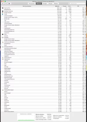

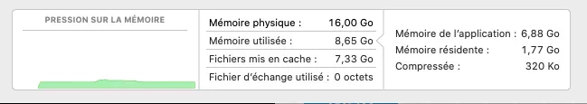

est-ce que à votre avis si je passe à 32 Go de RAM (au lieu de 16 actuellement) cela peut résoudre mon problème ?
Tu peux le déterminer en regardant le niveau de pression mémoire (Moniteur d'activité, onglet Mémoire), s'il reste dans le vert il ne manque pas de mémoire.

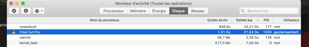

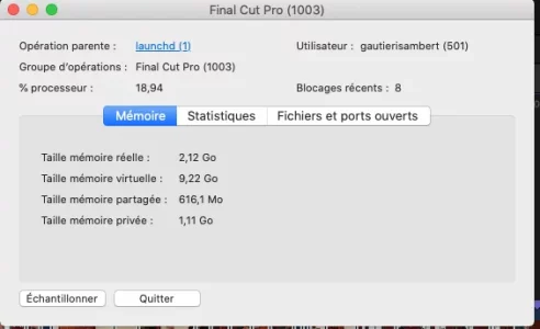

ça a l'air bon. par contre sur la deuxième capture d'écran il y a marqué "blocages récents : 8". ?Capture d’écran 2023-03-03 à 09.10.54.webpCapture d’écran 2023-03-03 à 09.14.51.webp

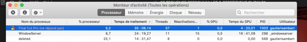

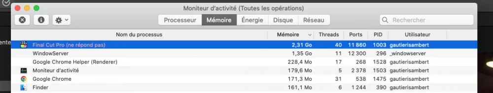

autre info, quand mon final cut mouline, dans le moniteur d'activité il est noté "final cut ne répond pas". CF. capture d'écran. Merci.Voir la pièce jointe 276613
FCP est planté. Forcément que ça mouline, j'imagine que si tu fais un ctrl clic sur l'icône de FCP dans le Dock, tu as le message grisé "l'application ne répond pas".

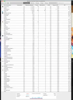

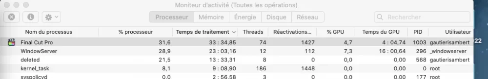

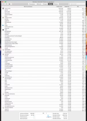

Et que vois-tu dans les onglets Processeur et Disque ?
ça dépend un peu. le % processeur augmente selon les tâches que je demande. et parfois quand ça mouline, il marque FC nbe répond pas;
Ne sois pas radin comme ça, mets toute la fenêtre (réduite si tu veux), il y a aussi des informations importantes en bas ;)
Tu es taquin, j'avais dit que tu pouvais réduire la fenêtre du moment que tu mettais le haut et le bas, mais au moins on les a cette fois. Et bonne nouvelle, sur ces 3 captures d'écran ton Mac ronrone comme une horloge, il n'y a aucun problème !
