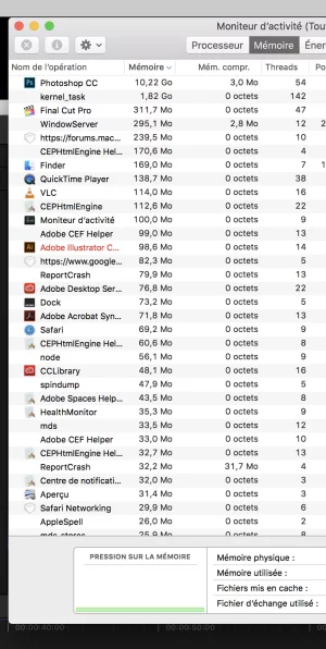

iMac iMac trouble de mémoire

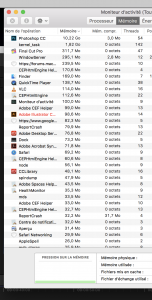

ok je vais alors ouvrir plusieurs applications et voir ça ...
    149,8 KB · Affichages: 208

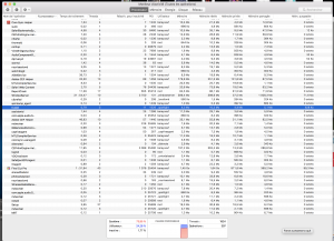

deja je ressents un pti peu de lenteur de l'ordinateur ...
    118,1 KB · Affichages: 223
SVP, pour faire une capture de toute la fenêtre : Maj-Cmd-4 puis Espace puis Clic sur la fenêtre, ca prends automatiquement toute la fenêtre...
Illustrator est planté !
Et le Kernel Task est affolé et affolant ==> c'est LE problème, ou bien c'est UN DES problèmes !
Réactions: Bara

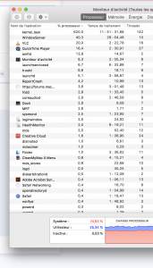

Une autre capture jesper plus lisible sur le processus, en même temps avec des applications ouverts et plusiuers (3) lecture de fond video
    548,4 KB · Affichages: 200

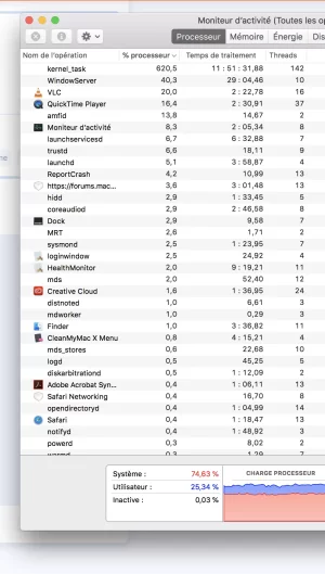

    435,8 KB · Affichages: 205
Des fois j'ai l'impression de travailler sur un PC :D , (je dois attendre... ) comme une manque de mémoire avant de revenir normale ,,, alors que c'est une bête de 32Go quand même ...c'est flippant
Non fourni nous stp un rapport Etrecheck (https://www.etrecheck.com) en le copiant dans une balise bloc de code (depuis la barre d'outil de la zone de saisie du forum). Il y a beaucoup de choses dans ta machine visiblement et un peu de ménage peut être nécessaire.
Réactions: Bara

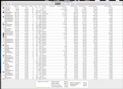

Pour la RAM c'est très lisible : pas de problème majeur. Photoshop consomme bcp, c'est peut être normal, mais tu as de la RAM en rab !

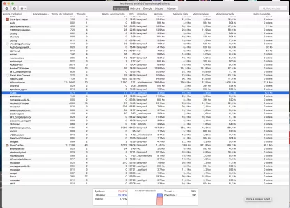

Pour les processus, ta copie d'écran n'est pas OK. On ne voit pas les processus qui consomment beaucoup ! Refais la.

Performance :
Charge du système : 16.64 (1 min) 18.13 (5 min) 21.37 (15 min)
Vitesse nominale d’E / S : 1.06 Mo/s
Système de fichiers : 120.00 seconds (dépassement du temps imparti)
Vitesse écrire : 166 Mo/s
Vitesse lire : 485 Mo/s
Instantané de l’utilisation de l’unité centrale :
Type En tout
Système 72 %
Utilisateur 18 %
Inactive 11 %
Instantané de l’utilisation de l’unité centrale par opération :
Opération (nombre) L’unité centrale (Source - Lieu)
osascript (2) 42.40 % (? - /usr/bin)
MRT (2) 22.72 % (Apple)
WindowServer 17.54 % (Apple)
EtreCheckPro 13.60 % (Etresoft, Inc.)
mdworker (9) 10.85 % (Apple)
Instantané de l’utilisation de la mémoire par opération :
Opération (nombre) Usage de mémoire (Source - Lieu)
Adobe Photoshop CC 2017 10.59 Go (? - /Applications/Adobe Photoshop CC 2017/Adobe Photoshop CC 2017.app)
kernel_task 1.98 Go (Apple)
com.apple.WebKit.WebContent (5) 808 Mo (Apple)
EtreCheckPro 649 Mo (Etresoft, Inc.)
CEPHtmlEngine Helper (6) 609 Mo (? - /Applications/Adobe Photoshop CC 2017/Adobe Photoshop CC 2017.app)
Instantané de l’utilisation du réseau par opération :
Opération (nombre) Entrée / Sortie (Source - Lieu)
mDNSResponder 155 Ko / 131 Ko (Apple)
netbiosd 14 Ko / 5 Ko (Apple)
apsd 4 Ko / 5 Ko (Apple)
SystemUIServer 0 o / 632 o (Apple)
Adobe Creative Cloud 0 o / 93 o (? - /Applications/Utilities)
Instantané de l’utilisation de l’énergie par opération :
Opération (nombre) Énergie (0-100) (Source - Lieu)
MRT (3) 7 (?)
WindowServer 5 (Apple)
sysmond 3 (Apple)
ReportCrash (2) 3 (Apple)
launchservicesd 2 (Apple)
Informations de la mémoire virtuelle :
Mémoire vive : 32 Go
Mémoire libre : 4.16 Go
Mémoire utilisé 19.89 Go
Cache du fichier : 7.95 Go
Mémoire disponible : 12.11 Go
Fichier d’échange utilisé : 0 o

Il faut que tu actives le Trim :
TRIM : Non
Saloperie installée :
  Rechercher par défaut avec : SearchMine
(donc +1 avecpeyret pour Malwarebytes)
CleanMyMac : virer.
Même Chrome devrait être viré et remplacé par Safari, FireFox, Brave, Opera…
Est ce que tu connais :
Extension de Safari : MyCouponsmart-ext
Le 1er truc est à virer, et le 2e ?
Extensions de Safari :

C'est moi ou il y a un fusion drive entre 2 SSD ?
Oui j'ai vu et je ne comprends pas trop. Un de 512 Go et l'autre de 24 Go. Le 1er avec le trim non activé. Le second avec le trim activé…
Peut être un iMac acheté avec un FD de 1To (donc SSD de 24 Go). Le dd a été remplacé par un SSD et… le FD a été re-créé ?

Sly54 le mac a été achété sur internet donc votre hypothèse est probable a 99% ...au moment de l'achat on a pas verfier tout ca car on sy connait pas , on avait besoin dune machine pour faire de la création image et video
le reste .....???? ca peut etre l'origne du probleme comme vous le souligner (C'est moi ou il y a un fusion drive entre 2 SSD ? ) Si c'est le cas quelle solution a faire ??? que dois je faire ?? merci
Qu'est-ce que ça a donné ? A-t-il trouvé quelque chose ?
Qu'en est-il des autres points qui t'ont été recommandés de vérifier ?
+1
Le FD n'est surement pas la cause de tes problèmes.
Mais répond aussi à MrTom, il pose de bonnes questions et on a besoin des réponses pour tenter de comprendre !
Réactions: Bara
