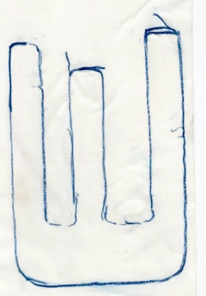

Bonjour, voici mon souci depuis deux jours environ. Aussi, il y a Illustrator 2025 et Photoshop 2025 qui font maintenant partie de ma vie depuis quelques semaines. Mon métier, c'est graphiste-lettreur. Le travail que je suis en train de faire pour un client en ce moment est de réaliser des lettres de vinyle adhésif pour placer dans les embossages du panneau arrière de sa camionnette Honda RIDGELINE.
Après avoir calqué chaque embossage sur un papier et fait un scan à 150 dpi pour chacune des lettres RIDGELINE (à leur grandeur réelle), je sauvegarde chaque fichier en .jpg. J'ai imprimé quelques-uns des fichiers scannés, et ils sont à la bonne grandeur.
Le souci :
Lorsque vient le temps d'importer le fichier dans Illustrator 2025, les lettres scannées sont toujours presque le double de la grandeur réelle nécessaire pour faire un retracé exacte avec la plume. J'ai cherché depuis des heures une façon de remédier à la situation, mais sans succès. Merci de bien vouloir tenter de m'aider.
Gaétan
    39,1 KB · Affichages: 23
C'est bizarre comme question, j'aurais tendance à prendre des cotes sur le papier calque physique (distance entre divers traits, de bas en haut et de gauche à droite), à vérifier quelle sont les cotes correspondantes dans le logiciel de dessin (je ne connais pas Illustrator) et à vérifier si le rapport d'échelle est constant ou non puis à dilater ou réduire selon l(es)' échelle(s) le calque comportant le jpg importé ?
Deux fois plus grand ça veut dire que le fichier matriciel est importé à 72 dpi.
Rien de gênant en soit pour réaliser le tracé vectoriel. Il suffit de le remettre à l’échelle une fois dessiné.
Bonjour
Il faut enregistrer les scans au format TIFF ou PSD pour que la métadonnée "résolution 150 ppp" soit conservée et reconnue par Illustrator.
Par défaut le JPG et le PNG ne retiennent pas cette info.
Sinon tu peux faire comme indiqué ci-dessus par aCLR.
Cet article explique les tenants et aboutissants du problème : En finir avec la résolution des images • abracadabraPDF

Voici une réponse qui met fin à mon problème. Merci magicPDF, je viens de faire le test avec un TIFF et avec Illustrator 2025 et Photoshop 2025 c'est un succès. Merci encore !

Personnellement je prendrais les mesures des lettres embossées au pied à coulisse. La ligne de base et la hauteur d’X étant fixes, le tracé des caractères s’en trouverait simplifié.
