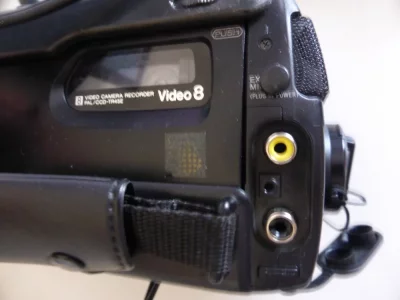

Bon, j'ai aussi un Sony qui ne dispose que d'une sortie RAC jaune blanc rouge. Là, j'ai bien l'impression que ça va coincer ...
Merci pour les images. C'est très clair.
De rien,
Par contre si tu n'a que du RCA, ça va être compliqué, passer par une carte d'acquisition me semble être la seul solution.
Tu pourrais prendre une photo des ports (le Sony) et la poster?

Pour le SONY ça va pas être facile...
