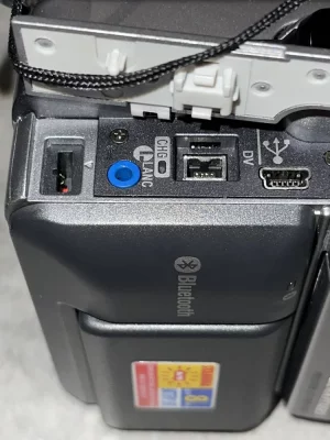

De ce que je crois voir sur les photos, j'ai l'impression que la prise est dans un sale état.
Normalement tu devrais voir 4 contacts métalliques dressés bien droits et bien rangés chacun dans leur sillon de plastique au milieu de la prise.
Sur tes photos j'ai l'impression que les contacts métalliques sont écrasés au fond de la prise.
J'ai pas le mode macro sur mon tel, mais avec la lumière tout à l'air normal sur ce FW :)
