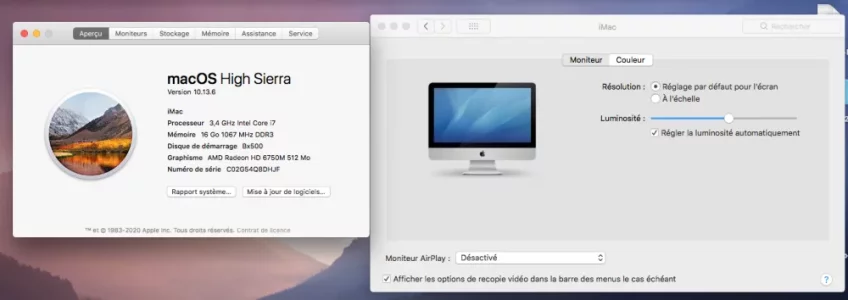

J'ai voulu connecter mon iMac à un écran externe, avec un port Thunderbolt mais l'imac ne détecte pas l'écran. (J'ai testé les branchements avec un macbook pro, ça fonctionne, le problème vient donc bien de la configuration de l'imac. En allant dans moniteurs, certains onglets "manquent". Voila une capture d'écran avec les caractéristiques et ce qui apparait.
Merci d'avance pour votre aide,
PS : impossible d'effectuer des mises à jour, tout est " à jour" d'après App storeCapture d’écran 2020-04-20 à 18.12.50.webp
PS : impossible d'effectuer des mises à jour, tout est " à jour" d'après App storeVoir la pièce jointe 168271
Déjà il y a plusieurs trucs bizarres sur ta capture d'écran:
1) il n'indique pas le modèle d'imac, ni la date, ni la taille, c'est très bizarre... Ça sent l'installation foiré.
2) tu as de la RAM à 1060mhz, alors que, si on se référence au processeur et à la carte graphique, c'est un iMac 27" de 2011, ou il faut de la 1333mhz. Donc, ça peut causer des problèmes.
3) tu as deux ports thunderbolt derrière, tu as bien testé avec les deux ? Envoie aussi une photo des ports.
Et ces imacs là, comme tous les Mac avec carte graphique dédié de cette année là avait des problèmes de carte graphique, ça paît aussi venir de là.
