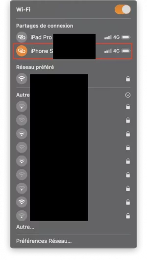

Pourquoi tu ne passais pas par le wifi, c'est automatique si les appareils ont le même comptes iCloud. Même si le partage est désactivé sur l'iPhone.
Partage Wifi proposé automatiquement via iCloud:

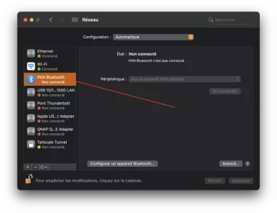

Partage Bluetooth:
