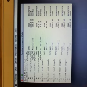

Il ne faut pas de table de partition MBR (FDisk_partition_scheme) mais GPT.
- passe la commande :​
diskutil eraseDisk jhfs+ "Macintosh HD" gpt disk0
  • respecte les espaces ; "Macintosh HD" avec les ""
  • la commande réinitatilise le disque interne : table GPT > format jhfs+ > volume Macintosh HD
Poste le retour.
Note : dans l'angle droit supérieur de l'écran > tu dois avoir une icône de drapeau américain. Clique l'onglet à côté et sélectionne French (Français) dans la liste des langues disponibles => pour rétablir l'affichage en Français.
