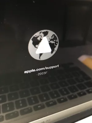

J’avais bien le globe qui tournait et puis j’ai eu cette image qui est apparue

Ah ! zut : il doit y avoir un blocage d'accès au serveur.
Il existe un contournement plus long : est-ce que tu veux l'employer ?
Alors éteins ton Mac de force (si tu n'as pas un bouton de redémarrage) = pression continue sur le bouton d'alimentation. Rallume-le en tenant pressées les 2 touches ⌘R (cmd R) -->
