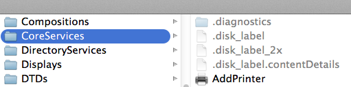

5. glisse le dossier .diagnostics dans le dossier Macintosh HD/System/Bibliothèque/CoreServices
http://hpics.li/2110c85
6. vérifie qu’il est bien là (c'est le premier en haut) :
