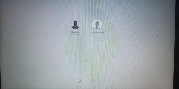

Je pars, je reviens, je redémarre et là c'est le drame. Il se lance mais je n'ai plus la session de ma soeur, j'ai un monsieur noir avec comme intitulé [mise à jour nécessaire] et sinon j'ai "invité". Si je clique sur le monsieur noir je tente de mettre le mdp mais il n'en veut pas, pareil après l'avoir réinitialisé (plusieurs fois, avec même mdp ou different, depuis le truc de vault au bout de 3 fois ou même avec des lignes de commande depuis le recovery)
En faisant cmd+r au démarrage je vois si je vais dans l'analyse des disque que macintosh hd est grisé et chiffré (meme si je le monte cela resoud pas mon pb quand je re démarre). Je m’aperçois aussi si je tente de réinstaller l'OS qu'il me met un message comme quoi vault en en cours d'execution (c'est grisé)
Bref j'ai l'impression qu'en allant trop vite j'ai activé un certain programme de cryptage du nom de vault + les mise a jour de l'OS ça donne ceci :
Impossible de trouver cette image sur le net j'ai l'impression d'être le seul bloqué là.

Bonjour solspire
Est-ce que tu obtiens l'écran dont tu as posté la photo (#1) d'entrée de démarrage normal du Mac ? - ou bien en fin de chargement de la barre d'initialisation de l'OS (comme un écran d'ouverture de session classique) ?
- si tu es dans le second cas de figure : est-ce que tu as alors 2 écrans de connexion : l'un au tout début du démarrage (destiné à déverrouiller le volume de démarrage verrouillé par le chiffrement FileVault) > et l'autre tout en fin de démarrage (destiné à ouvrir une session) ?​
- par ailleurs > quand tu dis que tu arrives dans la session de secours (⌘R) à déverrouiller et remonter le volume => comment t'y prends-tu exactement dans l'Utilitaire de disque ? - tu sélectionnes le volume grisé > bouton : "Monter" > tu renseignes le mot-de-passe de l'utilisatrice (ta sœur) et le volume se déverrouille et remonte ?​
=> je pose ces questions pour évaluer les possibilités de récupération du volume et de son utilisatrice.
Note : tu as dû activer FileVault (application de chiffrement du volume de démarrage) > et le processus de chiffrement doit être en cours (en pause) sans avoir été complété. Il est alors impossible > une fois le volume déverrouillé et remonté dans la session de secours => de lancer une réinstallation d'OS.
=> alors au début c'était en fin de chargement de la barre d'initialisation de l'OS, mais maintenant (va savoir pourquoi) j'obtiens cette image d'entrée de démarrage normal du Mac.
=> je n'ai qu'un écran de connection (celui de la photo). Si je met 3 fois un mauvais mdp et que j'éteint alors un affichage me demande 3 options (mot de passe oublié, ne marche pas et je sais plus quoi) et à ce moment là oui il me trouve la session vanessa et me demande de déverrouiller ce que je fais puis de mettre un nouveau mdp. Ensuite je redémarre et là je me retrouve sur "la photo" et le mdp ne fonctionne pas.​
=> après ⌘R dans l'utilitaire de disque. je clic sur macintosh hd qui est grisé, je fais fichier en haut et monter, je crois qu'il me demande de déverouiller avec mon mdp. Cela dit ça ne reste pas car si j'éteins et que je reviens il est de nouveau grisé.​
=> autre chose si ça aide, si je fais je sais plus..edition..vérifier l'image disque alors je vois les dossier de ma soeur (bureau telechargements, document etc) mais quand je clic dessus il me dis qu'il trouve pas le fichier d'origine.​
RQ : une fois monté je vois bien capacité du disque 300go et utilisé 100go donc les données sont tjrs là ! par contre lorsque il est pas monté il dit capacité 300 et libre 300 (quand je vois ça je balise !)​
Je viens de brancher un disque externe et j'y est installé macos. Je me suis dit qu'une fois dedans je fais finder et peut être je trouve les données du disque dur interne..naif je vois rien du tout. En tout cas maintenant je peux rentrer dans le mac os du disque externe (formaté en APTF je crois). Peut être qu'on peut passer par là pour récupérer les donnée puis formater le disque interne et enfin reinstaller mac os sur le dd interne puis remettre ces données dedans (ni vu ni connu)
