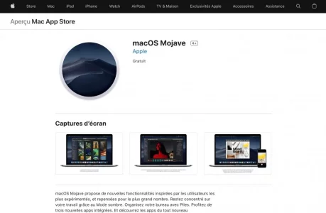

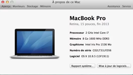

J'ai un problème concernant la mise à niveau du MacOS qui me rend fou et jespère que quelqu'un peut me venir en aide..:( Il y a quelque temps, j'ai réparé la batterie mon Macbook Pro Retina 15 pouces (Fin 2013) et j'ai voulu mettre à niveau le MacOs. Actuellement, j'ai un MacOs X Maverick.. Voir la capture.
La première fois, j'ai pu télécharger MacOs Mojave et essayé de l'installer. Tout s'est planté au milieu de l'installation. J'ai tenté de le retélécharger. Le bouton télécharger (Gratuit) sur Appstore ne s'affiche plus. Cela fait une semaine que j'essaie de trouver une solution.. Help.

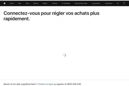

Pourriez-vous svp m'aider à résoudre cela et par la même occasion me conseiller éventuellement un autre MacOs ? Et pour info, impossible de me connecter sur le Appstore ni sur Safari ni sur Chrome. Quand je rentre mes ID, je reçois le code via appel, je le rentre, puis ça tourne dans le vide.. voir photo trois; que ce soit sur Safari ou sur Chrome.

Hello
Je te recommande de passer par EL Capitan d'abord....Puis installer Mojave et t'arrêter là car avec ton matériel + tes autres programmes dont il faut vérifier la compatibilité, je ne sais pas envisager si mes conseils sont garantis Si tu as besoin d'assistance on en parle en privé
Dans un premier temps, pour "réparer" ton actuelle installation de Mavericks et les désagréments que tu rencontres actuellement, je recommande une installation de la plus récente mise à jour combinée (Combo) de macOS 10.9.5 :
https://support.apple.com/kb/DL1760?viewlocale=en_US&locale=en_US
Ensuite une fois que tout re-fonctionne correctement sous Mavericks : lance l'App Store, recherche les mises à jour et installe toutes les éventuelles mise à jour proposées éditées par Apple (mise à jour de sécurité pour Mavericks, mise à jour de Safari, des applications Apple intégrées, ...)
Chrome est un navigateur que tu pourrais oublier, mal optimisé pour les Mac. Préfère Brave, Vivalidi, Edge, Opera, FireForx, etc.
Pour le reste, suis les conseils ci dessus.

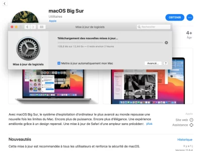

Il m'arrive encore des problèmes avec cette mise à niveau jpp...

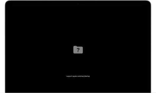

Big Sur était tranquillement entrain de s'installer puis s'est bloqué pendant des heures à 13 minutes. J'ai ensuite tenté la commande : diskutil ap deleteContainer disk2 "Macintosh HD" puis réessayer la réinstallation même problème. J'ai tenté de redémarrer sans annuler l'installation... et j'ai eu la page en PJ au redémarrage.
J'ai fait une récupération internet avec commande R et je me suis retrouvé encore avec OS X Mavericks.... comment est ce possible jpp .
Là je suis entrain de tout refaire, j'ai formaté le disque et je suis entrain de réinstaller le OS X... quel enfer sérieux !
Voilà la page que j'ai eu après le redémarrage lors du plantage de l'installation de Big Sur..
J'imagine que ta partition de récupération est toujours celle de Mavericks, elle n'e pas été mise à jour suite à ton passage sous Sierra puis sous Mojave…
L'idéal serait surement que tu te fasses une clef USB de démarrage, par ex. sous Mojave, afin de formater totalement ton disque interne.
