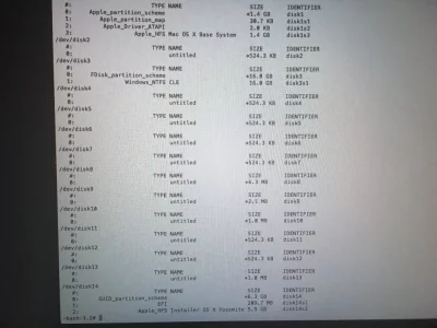

Repasse la commande :
diskutil list
  • qui affiche le tableau des disques (internes / externes) > que je vois si (depuis mon absence) les index n'ont pas changés
Poste le retour.

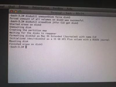

Passe la commande :
diskutil unmountDisk force disk3
  • force le démontage de la clé USB
Enchaine avec la commande :
diskutil eraseDisk jhfs+ CLE gpt disk3
  • efface la clé > format : hfs+ / schéma : GUID_partition_scheme > en gardant le nom CLE
Poste le retour.

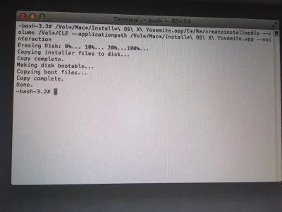

Ta clé toujours attachée repasse la commande du #53 qui va créer une clé demarrable
/Vol*/Install*/Install*/C*/R*/createinstallmedia --volume /Vol*/CLE --applicationpath /Vol*/Install*/Install* --nointeraction
Au #53, il y a un retour direct. C’est dû à l’option R qui ne prévoit pas de listage des opérations mais est on sûr que la copie s’est bien faite.
Il y a aussi Lion
Tente
/Vol*/Mac*/Install*\ OS\ X\ Yosemite.app/C*/R*/createinstallmedia --volume /Vol*/CLE --applicationpath /Vol*/Mac*/Install*\ OS\ X\ Yosemite.app --nointeraction
La commande a été effectué avec succès.

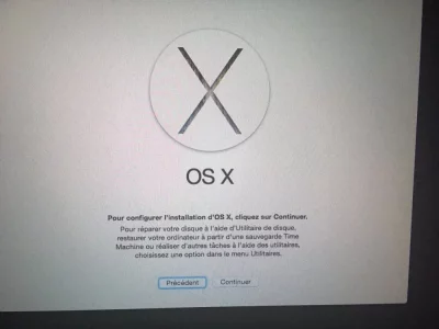

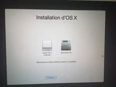

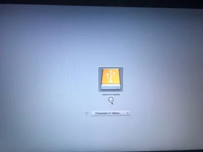

Re-démarre le Mac en pressant la touche alt => pour obtenir l'écran de choix des disques. Sélectionne : Install OS X Yosemite.
=> est-ce que tu reviens sur le menu des 4 Utilitaires d'OS X (Yosemite) ?​

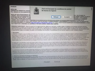

Apres redémarrage
Sélection install

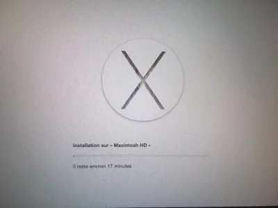

Après chargement
Après le redémarrage, je presse alt comme indiqué et je tombe directement sur le disque install OS X yosemite.

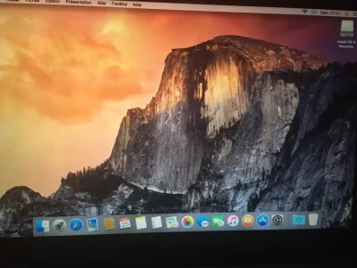

L’installation est terminée

Si tout fonctionne, c’est parfait. Nous sommes contents pour toi.
Tu peux éjecter l’image disque Install OSX Yosemite de ton bureau. Je te conseille de garder la clé bootable si tu en as la possibilité.
