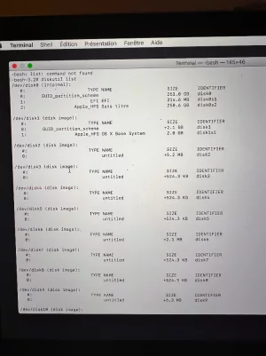

Suite à l’achat d’un nouveau MacBook, j’ai décidé de “reset” mon ancien MacBook Pro 2016 qui était sous Monterey
Cependant lorsque j’ai voulu réinstaller l’OS, j’ai eu une erreur.
Lorsque je démarre le
MacBook j’ai un dossier avec un point d’interrogation qui clignote ..
Quand je démarre en mode récupération et que je souhaite réinstallé l’OS cela ne marche pas (l’OS qu’il souhaite réinstaller est Sierra et cela ne va jamais au bout) j’ai parfois une message qui me dit aller sur la page achats ..
Si quelqu’un a des conseils je suis preneur

Et pour cause, tu as détruit la structure de la barrette SSD...
...dans Sans titre, il n'y a plus rien ! Je te conseille fortement de connecter ton MBP avec un câble Ethernet, sinon tu risques d'avoir des erreurs, ce qui semble être le cas. Par défaut, en démarrant tout en maintenant les touches option+cmd+R, tu dois voir apparaitre un globe tournant indiquant une connexion sur les serveurs d'Apple.
Normalement, te sera proposé dans la boite avec les 4 outils la dernière version possible pour ton MBP qui est macOS Monterey car macOS Sierra devient quasiment impossible à obtenir depuis les serveurs d'Apple depuis une partition de récupération.

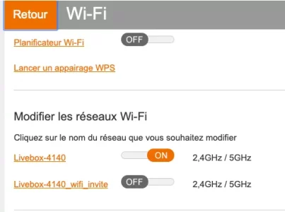

J'ai rententé et c'est toujours le même schèma.
L'installation commence et la barre de chargement/instalaltion est déjà au 3/4, et le temps restaurant affiché est de 2H au début.
Ensuite cela passe à 30/40 minutes.
Puis la barre de chargement arrive au bout, le temps restant est entre 15 et 25 mn et j'ai le pop up d'erreur d'installation ...
Tu es connecté en 2.4GHz ou 5GHz sur ta box ?
