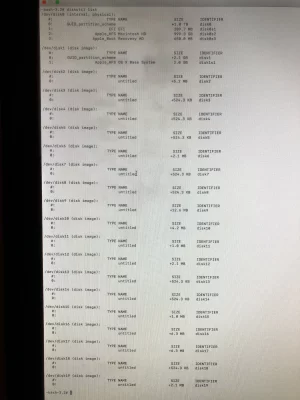

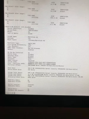

Dans la session de secours > passe la commande :
diskutil list
  • et poste le tableau des disques => que je revoie la configuration.

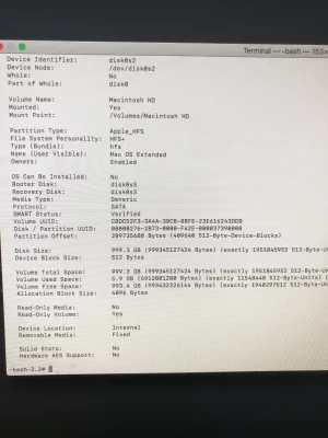

Passe la commande :
diskutil info disk0s2
  • le 0 de disk0s2 = zéro
  • la commande affiche un tableau d'informations sur la partition-Système > et sur le volume Macintosh HD s'il est monté
Poste le tableau.
Il est mentionné en bas de tableau -->
   Read-Only Volume:          Yes
  • volume monté en lecture seule. La raison constante en est une corruption (erreurs graves irréparables) --> du système de fichiers jhfs+ (formateur du volume Macintosh HD)
=> il faut reformater le volume avant réinstallation : d'accord ?

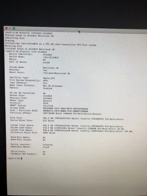

Tu peux passer la commande :
diskutil reformat disk0s2
  • qui reformate le volume
Poste le retour.

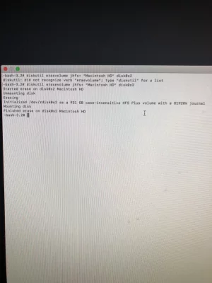

Passe la commande :
diskutil eraseVolume jhfs+ "Macintosh HD" disk0s2
  • la commande reformate le volume avec l'option de la journalisation
Poste le retour.
Passe la commande :
Poste le retour.

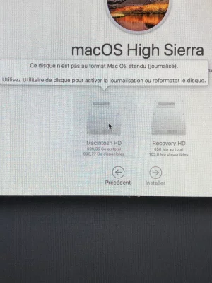

j’admire ta patience. Vraiment.
je lance le re-téléchargement de l’os.
j’en profite pour te remercier mille fois de ta réactivité ce matin et ce soir.
vu que ça va prendre du temps je te souhaite une bonne soirée et j’espère que demain sera un meilleur jour pour Mac.
    1,5 Mo · Affichages: 149
    963,2 KB · Affichages: 151
Tu n'auras qu'à dire si le volume est bien resté en lecture et écriture à l'issue de l'installation.
Réactions: Seed

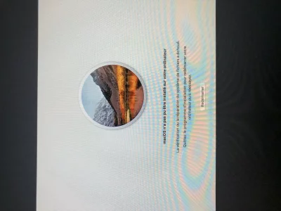

bon ben au réveil je me trouve avec ça.
Il semble que le disk0s2 soit repassé de lui même en readonly
    182,1 KB · Affichages: 155
    1,5 Mo · Affichages: 147

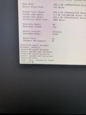

En effet : le système de fichiers est de nouveau corrompu et le volume monté en lecture seule -->
- ce qui me paraît témoigner d'un problème matériel : disque ou nappe SATA.​
sysctl hw.model
  • qui affiche l'identifiant de modèle du Mac
Poste le retour.
sysctl hw.model
Poste le retour.

bonsoir macomaniac,
j’ai un DDE de 1TO. je lance l’installation dessus et reviens une fois que c’est fait.
A priori demain matin vu le temps estimé : 5h
Je passe mes nuits à croiser les doigts.
