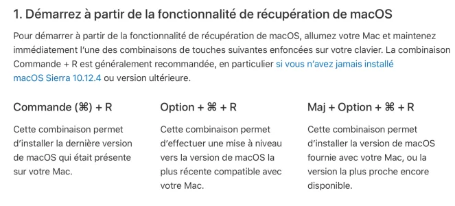

Salut,
Tu as bien tenté les différentes touches à maintenir enfoncées jusqu'au Boot ?
    97,5 KB · Affichages: 279
Salut,
Je vais ré essayer car je crois que je n'ai pas fait la dernière.
J'avais fait altR je me souviens.
Bon je les ré essaie toutes . J'y vais de ce pas en croisant les doigts !
J'aboutis toujours sur la fenêtre postée plus haut avec les 4 choix...
Pour l'avant dernière, il y a eu "récupération par internet" et 1 petit globe qui tourne pour finalement déboucher sur la fenêtre aux 4 choix...
Mais le R est tj majuscule non ?
Je suis un peu désespérée... Mon mac est fichu ?
J'ai vérifié le HD.. pas de problème
