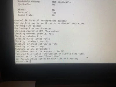

10.7 Lion impossible d'installer Mac OS X après formatage
Il est impossible de lister le contenu du volume Sans titre - pourtant monté. Volume qui doit contenir l'image-disque YOSEMITE.dmg. Je ne sais quoi penser de ces anomalies.

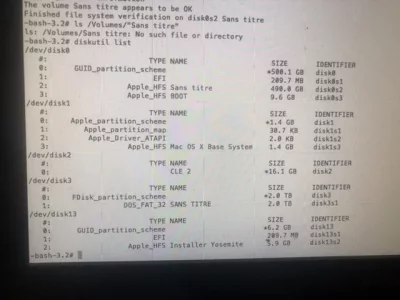

Oui. Une fois les 2 périphériques branchés > dans la session de secours du Mac > repasse une commande :
diskutil list
  • et poste le tableau des disques => que je voie la clé et le DDE.
Je vois ton DDE de 2 To. Je vois aussi la clé (volume CLE 2). Enfin un volume monté Installer Yosemite -->
- est-ce le volume monté d'une image-disque contenue dans CLE 2 ?​

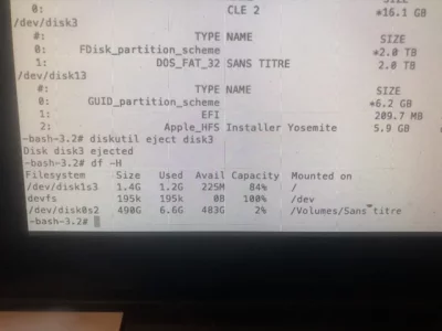

Passe la commande :
df -H
  • qui affiche l'occupation de tous les volumes montés
Poste le tableau => on verra l'occupation du volume du DDE.
Note : avec sa table de partition MBR (= FDisk_partition_scheme) et son type de partition DOS_FAT_32 (annonciateur d'un volume en format FAT-32) => le DDE n'a pas les bons paramètres actuellement pour servir de destination à une installation de Yosemite.
Passe la commande :
df -H

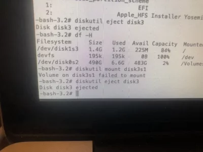

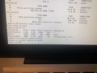

Le volume SANS TITRE du DDE n'est pas listé. Passe la commande :
diskutil mount disk3s1
  • qui monte son volume
Poste le retour.
Échec du montage du volume.
- passe la commande :​
diskutil eject disk3
  • qui éjecte le disque du DDE
Poste le retour.
Tu peux débrancher le DDE du Mac.
- branche-le à ton PC et vérifie s'il y a des données dans son volume.​
