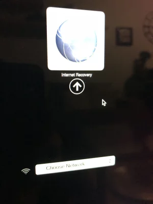

Bonjour Lou
Démarre les 3 touches ⌘⌥R (cmd alt R) tenues pressées ensemble = démarrage par internet -->
- qui fait télécharger en RAM un OS de secours Catalina (globe terrestre - 500 Mo) > puis démarrer le Mac à la fin sur cet OS de secours en RAM. Tu récupères un écran affichant une fenêtre de 4 Utilitaires macOS (= écran de la session de secours)​
=> tu n'auras qu'à dire si c'est bien le cas.
Bonjour Lou
oui, c’est bien ça :
