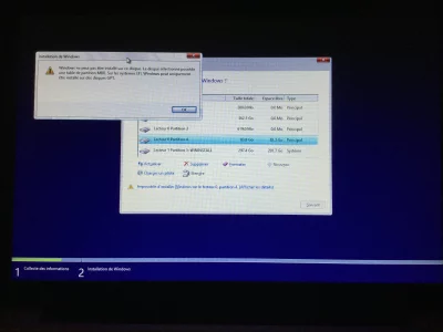

Quand je suis la procédure Apple, je suis bloqué au moment de continuer la procédure d’installation de Windows avec Bootcamp (cf. photo). J’ai essayé en isérant ma clé USB d’installation Windows que j’avais créée avec Bootcamp ou en montant le fichier iso sur le finder. La seule solution est de redémarrer et choisir (après avoir appuyé sur alt) le Boot EFI de la clė USB.
Et même si j’arrivais à lancer l’installation comme décrite chez Apple (avec ou non un disque d’installation), je vais certainement me retrouver face au second problème. Quand WINDOWS se lance après avoir choisi Boot EFI, je me retrouve bloqué quand il faut choisir la partition Bootcamp pour continuer l’installation. Que je formate ou non cette partition, la fenêtre ne me propose pas de continuer et affiche un message d’erreur (cf. photo), malgré les manipulations proposées par macomaniac pour changer les partitions en GPT.
Voilà, de mon côté je n’ai plus d’idée.

Après avoir essayé plusieurs possibilités, j’ai fait une sauvegarde Time machine et effacé mon disque dur puis je l’ai converti en GPT. J’ai ensuite relancé la machine sur la clé USB d’installation. Cette fois-ci, j’avais bien la possibilité de continuer l’installation en choisissant mon disque dur sans message d’erreur.
Je ne l’ai pas fait, car je ne sais pas comment m’y prendre ensuite sur Windows pour créer une partition et réinstaller Sierra en dual Boot.
En tout cas cela montre et à ma connaissance, qu’il n’est pas possible de modifier une partition en GPT ou MBR sans modifier tout le disque dur.
Voilà, mais après ce que je viens de faire, si vous avez une idée, je suis toujours prêt à essayer.

Assistant Boot Camp prépare une partition temporaire en FAT32, il faut bien comprendre que c'est macOS qui au démarrage devra détecter et gérer les 2 boots de démarrage pour faire la distinction entre macOS et Windows. Si dans le menu d'installation de Windows, l'option de Formater la partition BOOTCAMP en majuscules avorte, il y a bien un problème dans la reconnaissance du boot créer par Assistant Boot Camp.
Donc, Assistant Boot Camp prépare une partition temporaire en FAT32, télécharge les pilotes/drivers dans une clé USB ou dans un disque dur USB, puis passe la main à l'installateur de Windows. Dans le menu d'installation, il faut sélectionner la partition BOOTCAMP en majuscules, puis sélectionner l'option Formater qui formatera cette partition au format NTFS, pour enfin lancer l'installation complète de Windows.
Dans un ancien modèle, avant 2012, il faut impérativement utiliser une version de Windows gravée depuis un vrai PC avec le SuperDrive en état de marche. Si ce dernier est HS, on peut selon les modèles utiliser un lecteur/graveur externe, parfois il faut bidouiller un fichier .plist pour qu'il soit reconnu et si mes souvenirs sont bons, cela ne fonctionnait que sous Snow Leopard.
Depuis 2012, les Mac peuvent utiliser une clé USB et un fichier .iso d'une version de Windows. Depuis 2015, les Mac se passent d'une clé USB, il suffit d'avoir uniquement que le fichier .iso, car Assistant Boot Camp, dans un premier temps va télécharger et stocker dans une partition temporaire les pilotes/drivers, passera à la suite de l'installation en ayant reconnu le fichier .iso et donnera la main à l'installateur de Windows. En fin d'installation de Windows, Assistant Boot Camp reprendra la main pour installer les pilotes/drivers, une fois fait, il effacera la partition temporaire contenant les pilotes/drivers et le dernier démarrage sera la conclusion d'une installation entièrement terminée.

Pour installer W10 avec l'«Assistant BootCamp» > est-ce qu'il ne faut pas que l'ISO de l'installateur de Windows réside sur le Bureau (au lieu d'une clé) ?
Sinon, au cas où tu voudrais refaire entièrement ton installation à partir d'un boot sur la clé, il doit falloir :
- reformater la partition BOOTCAMP actuellement en ntfs pour la remettre en fat32 qui est le format de départ pour une installation de Windows (c'est l'installateur qui reformate en ntfs) ;​
- modifier la table secondaire MBR du bloc 0, qui est toujours convertie automatiquement eu type HMBR dès qu'il y a une format Windows (comme le fat32) sur une partition du disque > pour la remettre de force au type PMBR monopartitionné. Pour opérer cette conversion, il faut utiliser en ligne de commande l'utilitaire de tierce partie gdisk (à télécharger et installer du dépositaire de son développeur Roderick Smith > pour qu'il soit appelable dans le «Terminal). gdisk possède une option de reconversion hmbr > pmbr sur le bloc 0.​
- re-démarrer avec "alt" > choisir de booter sur la clé d'install en tant qu'EFI > normalement avec une PMBR sur le bloc 0 le programme d'installation de Windows devrait se référer à la carte GPT principale pour trouver la partition BOOTCAMP décrite en mode GPT > ainsi W-10 booterait ultérieurement en mode UEFI en utilisant la GPT.​
NB. Il existe une variante que j'ai victorieusement fait utiliser à un membre qui m'avait contacté en message privé et qui utilisait le boot préalable sur une clé d'install de Windows [c'est le comble : moi qui n'ai jamais utilisé «Windows» > en train de disséquer les arcanes de l'installation de «Windows» sur Mac !] => la voici :
- une fois la partition BOOTCAMP créée > la supprimer en ligne de commande pour virer son espace au statut d'espace libre (sans réallouer cet espace libre à la partition de l'OS). Cette suppression du système de fichiers fat32 automatiquement reconvertit la MBR du bloc 0 du type HMBR > au type PMBR mono-partitionnée.​
- re-démarrer > choisir le boot EFI sur la clé d'install.​
- faire choisir par le Programme d'install comme destination d'install l'espace identifié comme : « non alloué » (c'est l'espace libre de la taille de l'ancienne partition BOOTCAMP) > à partir de là > l'installateur est capable de recréer une partition au format ntfs et d'y installer Windows.​
