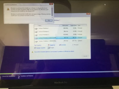

Il n’y a toujours pas de lecteur Windows au démarrage de l’ordinateur. Donc, j’utilise Boot EFI qui lance Windows sur mon disque dur externe, et je me retrouve confronté au même problème, bloqué lorsqu’il faut choisir le lecteur pour installer Windows (cf. photo). :(

En sélectionnant la partition BOOTCAMP comme tu l'as fait > il faut presser le bouton "Formater" --> et la formater en NTFS.
C’est ce que j’ai fait, il la formate immédiatement sans me demander le choix en NTFS ou autres.
Peut être que je devrais refaire la procédure en retournant sur l’utilitaire de disque avant d’installer windows pour formater la partition avec le choix qui me sera proposé.
A savoir que dans l’utilitaire de disque je n’ai pas l’option NTFS, mais MS-DOS (FAT) ou ExFAT, et bien sûr les Mac OS étendu.
En revanche, lorsque je créer la partition avec Bootcamp, le formatage est bien en Système de fichiers Windows NT (indiqué quand je suis sur l’utilitaire de disque).
Il faudrait ici que Locke prenne la relève - car je ne suis pas au fait de la technique d'installation de Windows.
Négatif, il ne faut surtout pas passer par Utilitaire de disque y compris pour supprimer une partition Windows qui devra se faire en relançant Assistant Boot Camp.
Je vois dans ta copie écran un disque dur de 297,4 Go ayant pour nom WININSTALL et Assistant Boot Camp ne supporte en aucun cas tout matériel USB de connecté, hormis une clé USB.
Oui Locke, c’est le disque dur externe que j’ai utilisé avec Bootcamp pour installer le fichier iso de Windows et les pilotes nécessaires à son utilisation.
Donc, si je comprends bien tu me conseilles de refaire la procédure avec Bootcamp avec sur une clé USB ?
Je crois avoir vu quelque part sur le net qu’il ne fallait pas que mon disque dur soit partitionnée plus de 3 fois. Et ma partition de Bootcamp est la 4ème. Qu’est ce que tu en penses ?
