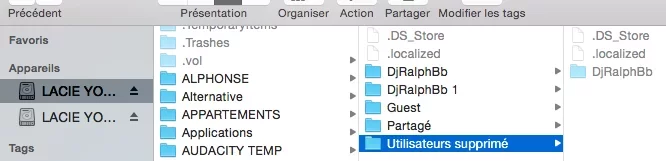

Je suis sur le vieux Yosémite , macbook Pro , et j'ai un petit soucis .
J'ai copié sur un disque dur externe , tout le contenu de mon HDD normal . Donc même chemin , mêmes dossiers etc . Ce disque dur servira plus tard , en cas de problème .
Néanmoins , dans le répertoire "Utilisateurs " de mon disque dur , il y a un dossier " Utilisateurs supprimés" , qui a sûrement été copiés en même temps que les autres fichiers . Il porte le même nom que mon nom d'utilisateur réel . J'aurai aimé visualiser ce qu'il y a dedans avans de le supprimer .
Hélas , il apparait comme un dossier caché , sur lequel je peux voir les info avec pomme + i , la taille et le nombre de fichiers . Mais un double click dessus ne peut ouvrir son contenu . Comment faire svp?

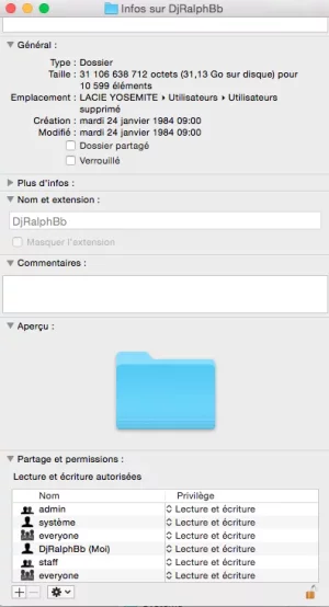

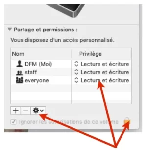

Bonsoir
En bas de la fenêtre des "infos", au niveau de partage et permissions,
  • déverrouiller le cadenas (MP administrateur)
  • Choisir lecture et écriture pour everyone
  • Cliquer sur la roue dentée et choisir "appliquer aux éléments inclus" (ça peut être assez long)
  • Relancer la session
Hello Bonsoir ,
effectivement , cela fait partie des choses que j'ai déjà faites .... Sans succès !!
Regardez par vous même .... :

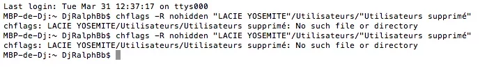

Rendre simplement le dossier et ce qu'il contient visible avec une commande dans le terminal.
D'après tes copies écran la commande à passer serait:
chflags -R nohidden "LACIE YOSEMITE"/Utilisateurs/"Utilisateurs supprimé"
Cela ne marche pas, il me dit : NO SUCH FILE OR DIRECTORY :
J'ai bien mis toutes vos accolades.
Tu as bien mis les guillemets à la fin ? On voit une apostrophe au lieu de guillemet ?
Vérifie bien si le chemin est bon!
Oui , c'est que je n'ai pas bien découpé l'imprim écran , j'ai bien tout fait.
Et vous pouvez voir , j'ai ouvert entierement la fenêtre pour vous montrer le chemin , et le chemin est bien le bonCapture d’écran 2020-03-31 à 12.47.21.webpCapture d’écran 2020-03-31 à 12.47.31.webp

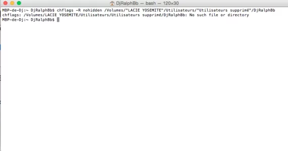

Je n'avais pas trop percuté qu'il s'agissait d'un disque externe.

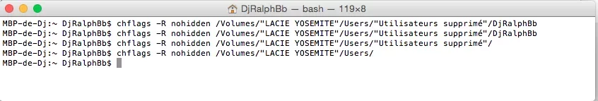

Essai la commande:
chflags -R nohidden /Volumes/"LACIE YOSEMITE"/Utilisateurs/"Utilisateurs supprimé"/DjRalphBb
Hello , oui c'est un disque dur externe de 1 To , divisé en 2 partitions nommées LACIE YOSEMITE et LACIE YOSEMITE 2
j'ai fait la même manip , et même résultat. Le dossier est toujours aussi inaccessible et semi grisé . Il fait 31 goCapture d’écran 2020-03-31 à 14.04.13.webp

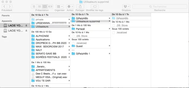

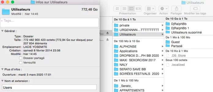

Maintenant En faisant POMME + i , j'ai remarqué que le dossier Utilisateurs portait un nom different dans la case " Nom et Extension" . En effet , il s'appelle Users .
J'ai donc remplacé Utilisateurs par " Users" , il n'y a plus de message d"erreur , c'est reconnu .
Il ne se passe rien .
Je n'ai pas encore fait la methode de Sly54 , j'attendais que tu me confirmes que rien ne fonctionne .Capture d’écran 2020-03-31 à 14.30.28.pngCapture d’écran 2020-03-31 à 14.30.57.png
Ben en voyant ta copie d'écran , les dossiers DjRalphBb... ne sont plus grisé, ils doivent donc être consultable ?
Non , non , c'est dans le dossier Utilisateurs supprimés qui n'apparait pas ici . Les dossiers DjRalphBb dans la racine même de "utilisateurs" n'ont jamais été grisés

Oui c'est bon !! Il met le chemin du dossier , et quand je tape entré , il a l'air de dire quelque chose , mais je ne comprends pas Capture d’écran 2020-03-31 à 17.04.10.webp
